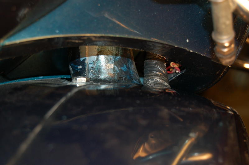

    Si tratta di adattare un ciclocomputer da bici al PX.Al momento
    dell'acquisto, bisogna privilegiare, quello avente il sensore piatto
    che sarebbe la piccola calamita da fissare al cerchione con biadesivo.
    Caso mai recarsi,in un'officina di bici,dove sicuramente troverete
    quello che vi serve.Io ho preso una staffa d'alluminio da 11cm x 0,5 x 2
    dove ho sistemato il trasduttore e piegato la staffa come da foto.
    Preventivamente ho allargato la parte di parafango dove dovra' passare
    tutto il trasduttore e in seguito una guaina che dovra' proteggere il filo.
    Ricordarsi di allargare la parte inferiore del copriclacson quanto basta
    per non far strisciare il filo con la protezione.Lo stesso filo ora senza la
    protezione farlo risalire e farlo ucire da un'asola praticata nel copriclacson.
    A questo punto montare la staffa che dovra' reggere il computerino e qui
    lascio a voi la scelta delle dimensioni,comunque regolatevi con le foto
    caso mai ci sentiamo x maggiori ragguagli.nel menu dell'apparecchio
    bisogna poi impostare i dati della ruota.Per chi non lo sapesse avrete
    sempre VEL.-VEL./media-KM tot-KM parz.-TEMPO trascorso alla guida ecc.
    BUON VIAGGIO da Calabrone

    oopss ho mandato 2 volte le foto,attenzione

    La fretta come sempre e' cattiva consigliera.Le foto non sono un granche',avrei dovuto
    smontare il tutto x farle passo passo,ma se a qualcuno interessasse sono pronto a
    farlo.E' una fonte do molti ragionamenti..,provare x credere.
    Con altrettanta stima e amicizia Emanuele a.k.a. Calabrone hahaha
