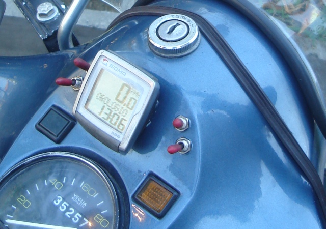

    Anch'io uso il ciclocomputer,da due anni a questa parte... e con grande soddisfazione.
    Uso un Sigma Sport B906 con filo, installato sulla parte superiore del manubrio, come da foto.
    Per l'attacco del sensore alla sospensione ho mutuato il sistema di SStartaruga...
    Da un mese al posto del contakm piaggio c'è un "simpaticissimo" e sportivissimo contagiri analogico (elettronico).
    Ciao. Clafo.

    vedo che sei ben fornito che sono tutti quegli interruttori?

    Citazione Originariamente Scritto da Gioweb
    Espulsione automatica sella (EJECT)

    no!!! credo 1)sparachiodi 2)lancia razzi 3)espulsione olio su asfalto 4)turbo boost (ricordo che sto solo scherzando e non voglio che nessuno o nessuna sio effenda )

    Citazione Originariamente Scritto da nitropx
    Citazione Originariamente Scritto da tommyet3
    AH AHAHAHAHAHHAHAHHAHAHHAHAHHAHHHAHHAHAHAHhahahah!!!
    Grazie per il suggerimento... :D
    In realtà servivano per: 1) fendinebbia ant.(a batteria) 2) luce leggimappa 3) commutatore abbagliante-fendinebbia, 4) vuoto (predisposto per presa 12v accendisigari. Adesso li ho dovuti togliere tutti per fare spazio ai cablaggi per il contagiri analogico al posto del contakm piaggio, presto troverò una soluzione per riaverli a portata di dita... :D :D :D.
    Ciao. Clafo.

    bello il tuo ciclo computer clafo..ma hai spostato la chiave?

    Citazione Originariamente Scritto da Gabriele82
    Si l'ho spostata nella parte superiore del coprimanubrio, sopra al fanale... foro con fresa a tazza da 23 mm... all'inizio risulta un po' scomodo ma quando ti ci abitui non senti la differenza! :D
