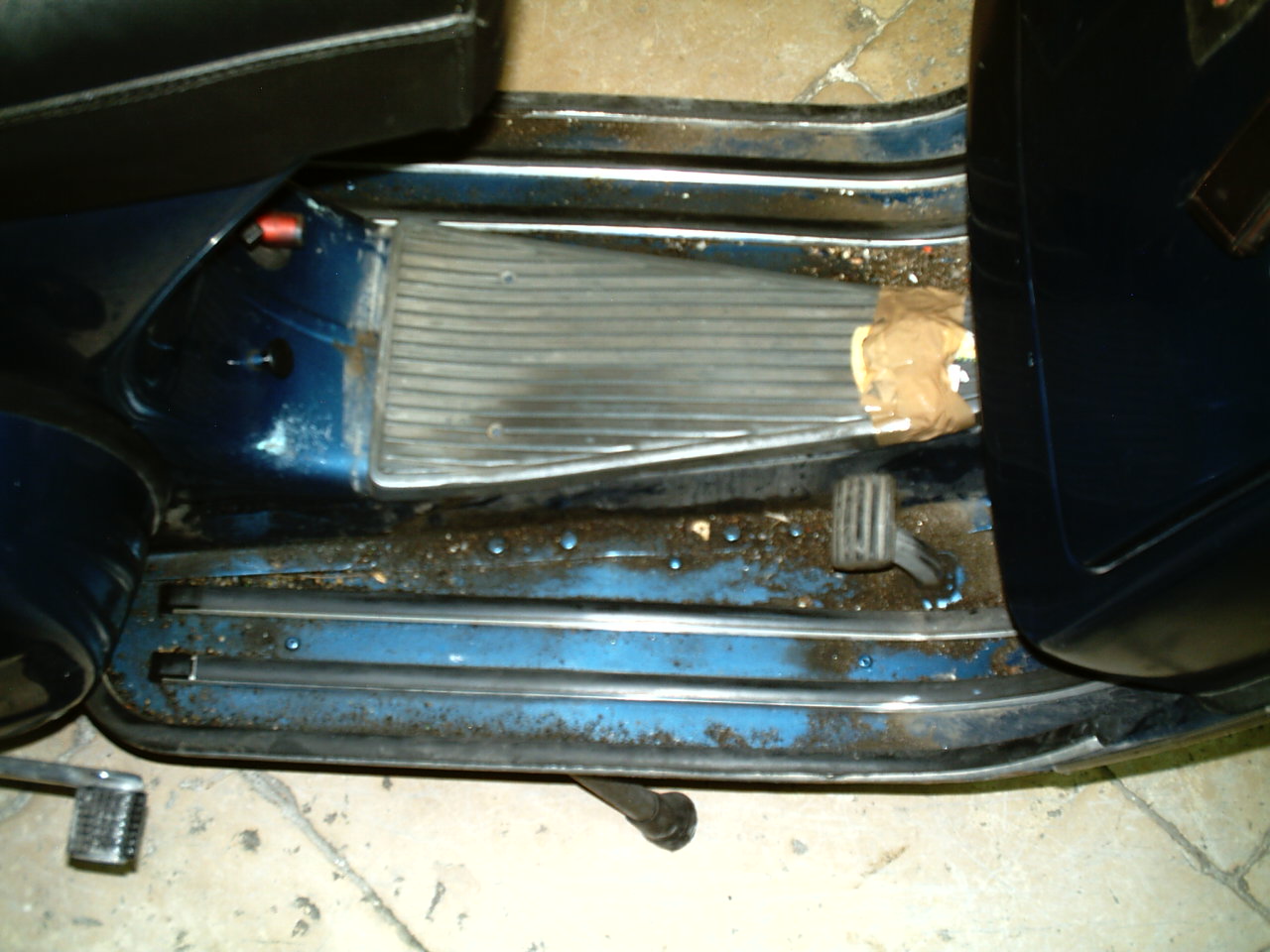

    Ciao, se sei arrivato qui, vuol dire che hai seguito il links che hai ricevuto a mezzo SMS. Un vecchio detto recitava: " hai voluto la bicicletta .. e mò pedala!!" e mò devi pedalare pure tu, pure se i pedali non li vedi sulla tua nuova Vespa ma, ti assicuro, .. pedalerai tanto. E' facile demandare tutto alla persona della quale hai fiducia ma, poichè la vespa è prima sofferenza e poi soddisfazione, ti tocca pure un poco di sofferenza. Hai sempre guidato quel pezzo di plastica che tu chiami scooter ed ora , hai appena comprato una Vespa ...... e mi chiedi se sarà pronta per il raduno VR???????? Bene, tu adesso sei entrato qui come ospite, scegliti un nick name simpatico e loggati su questo sito di gente per bene(è intuitivo come fare loggarsi). Una volta loggato, rientra in questo post e vedrai come è bella ora la tua Vespa. Diversamente non capirai mai perchè i lavori non vanno avanti. Su vesparesources troverai tanti appassionati con i quali potrai condividere tutte le problematiche del lavoro che ci occupa sul tuo mezzo, dal colore AL COSTO DEI PEZZI meccanici e non, dalle saldature sulle parti di carrozzeria (alcune vespe si rompono sempre negli stessi punti), alle informazioni sugli ammortizzatori a gas, ecc. ecc. ecc. la forcella strorta, la differenza tra parafango originale e di concorrenza ….. e tutte le mille domande che mi fai!! Fatti pure un giro sui post di restauro ed officina che riguardano il tuo modello di Vespa.
    Beh, mi auguro che veda ora la tua Vespa e, ... se vuoi vederla rinascere, informati su VR ed impara che, quando sottoponi un problema ad una persona, devi portagli pure almeno una soluzione, anche se sbagliata.
    Welcome on board.
    p.s. Un giorno mi ringrazierai, anche per le ricette di Nandone!!

    un bel 200 con miscelatore!!! (non mi pare elestart)
    un ottima base per ottenere un SIGNOR VESPONE.
    ora attendiamo l'amico per vedere che dice ;)

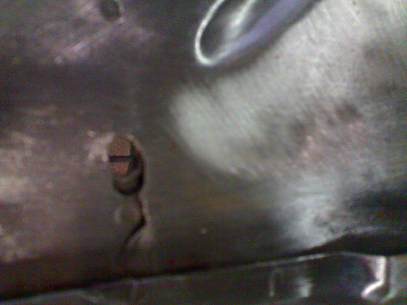

    ciao ragazzi,sono pungiglione,vorrei avere un consiglio.devo restaurare la mia vespa e il carrozziere mi ha consigliato di sabbiarla perchè c'è molta presenza di stucco e colori vari e perchè, se voglio far un buon lavoro bisogna farlo. Tengo a precisare che la presenza di ruggine è molto superficiale(a vista d'occhio),quasi zero.Aspetto un Vs aiuto

    Se effettivamente c'è una montagna di schifezza sopra, quella della sabbiatura mi sembra una buona proposta, visto che altrimenti dovresti spazzolare come un matto, operazione ben più esosa.

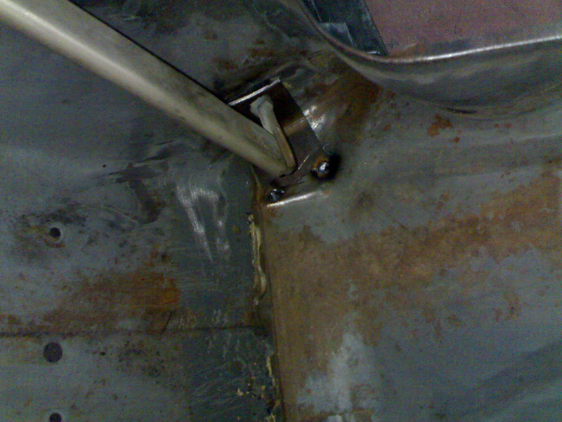

    Relativamente alla sabbiatura, quì riceverai pareri di gente qualificata, di mio non ho un buon rapporto con le verniciature ma, solitamente evito di sabbiare e, se proprio devo, pago qualcosina in più e me la faccio fare con la sabbia di fiume fina fina. Poi al sabbiatore delle nostre parti hanno messo i sigilli ed oggi non so cosa suggerirti. Piuttosto spiega agli amici di VR il problema della saldatura da fare s'ull'attacco dell'ammo posteriore.

    ....dimenticavo,ho un problema dove appoggia l'ammortizzatore posteriore(si è dissaldato dal telaio),essendo "molto magro" cosa mi consigliate per una soluzione ottimale del problema?

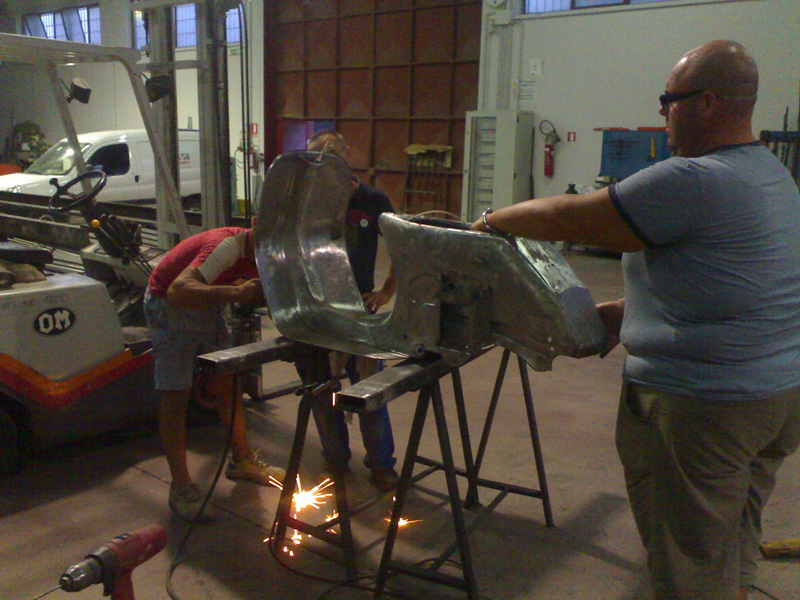

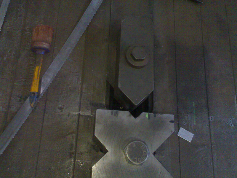

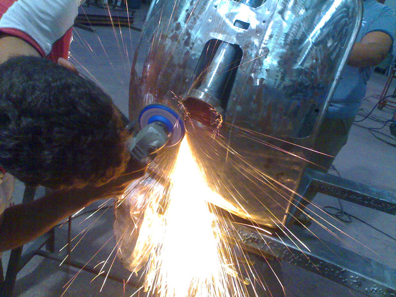

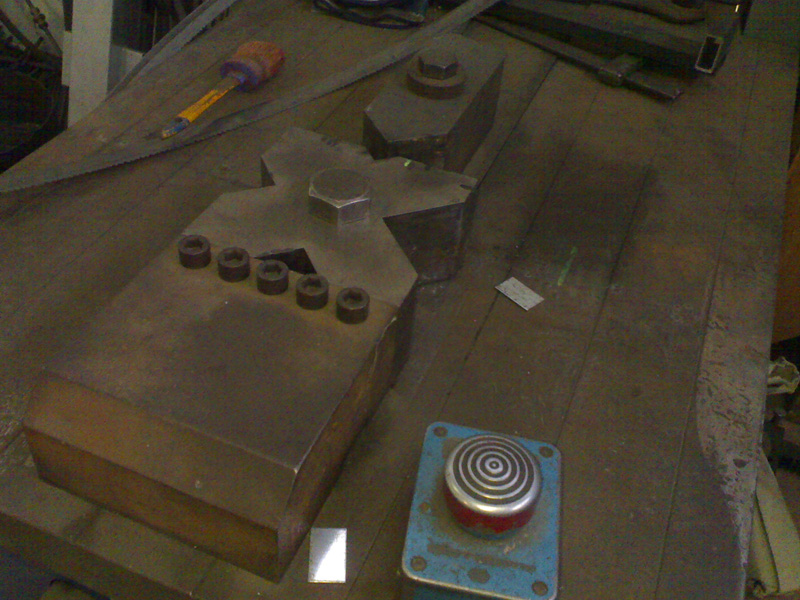

    E' interessante vedere come è stato modellato il lamierino, pur di non saldare il solito rondellone.
    Jan 2005
    citti
    61
    5 543
    29
    ...veramente un gran bel lavoro!Fatto da chi sulle vespe deve avere la sua esperienza, perchè appunto di norma, quando si rompe il supporto, si comincia a creare proprio una fenditura laterale nel punto dove è stato fatto il rinforzo...bravi!

    Grazie per l'apprezzamento sul lavoro, il progetto è stato facile ma ... senza Maurizio ............ la filo continuo buca eh!!!

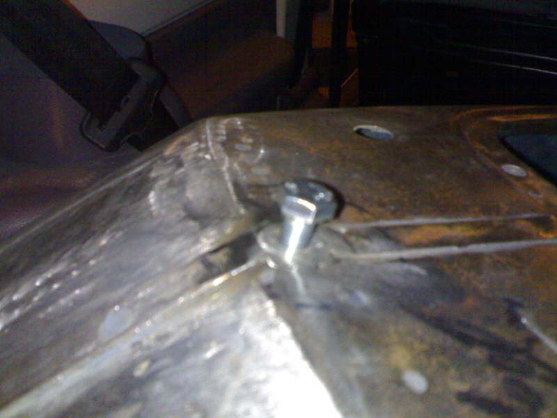

    ragazzi ho un altro parere da chiedervi,i ribattini dei para strappi mi sembrano troppo lunghi, bisogna tagliarli o no?
