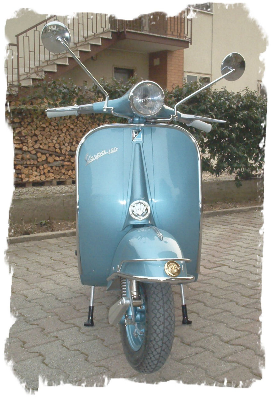

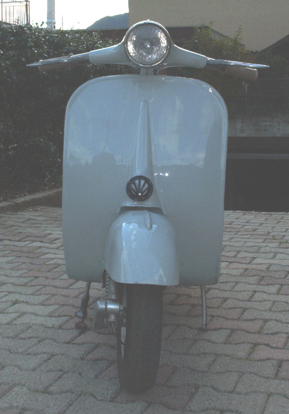

    La scacciapensieri che uso quotidianamente.

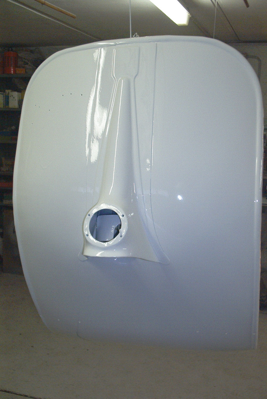

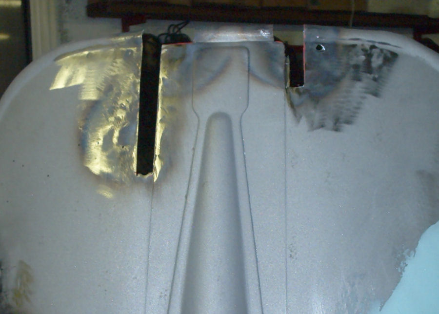

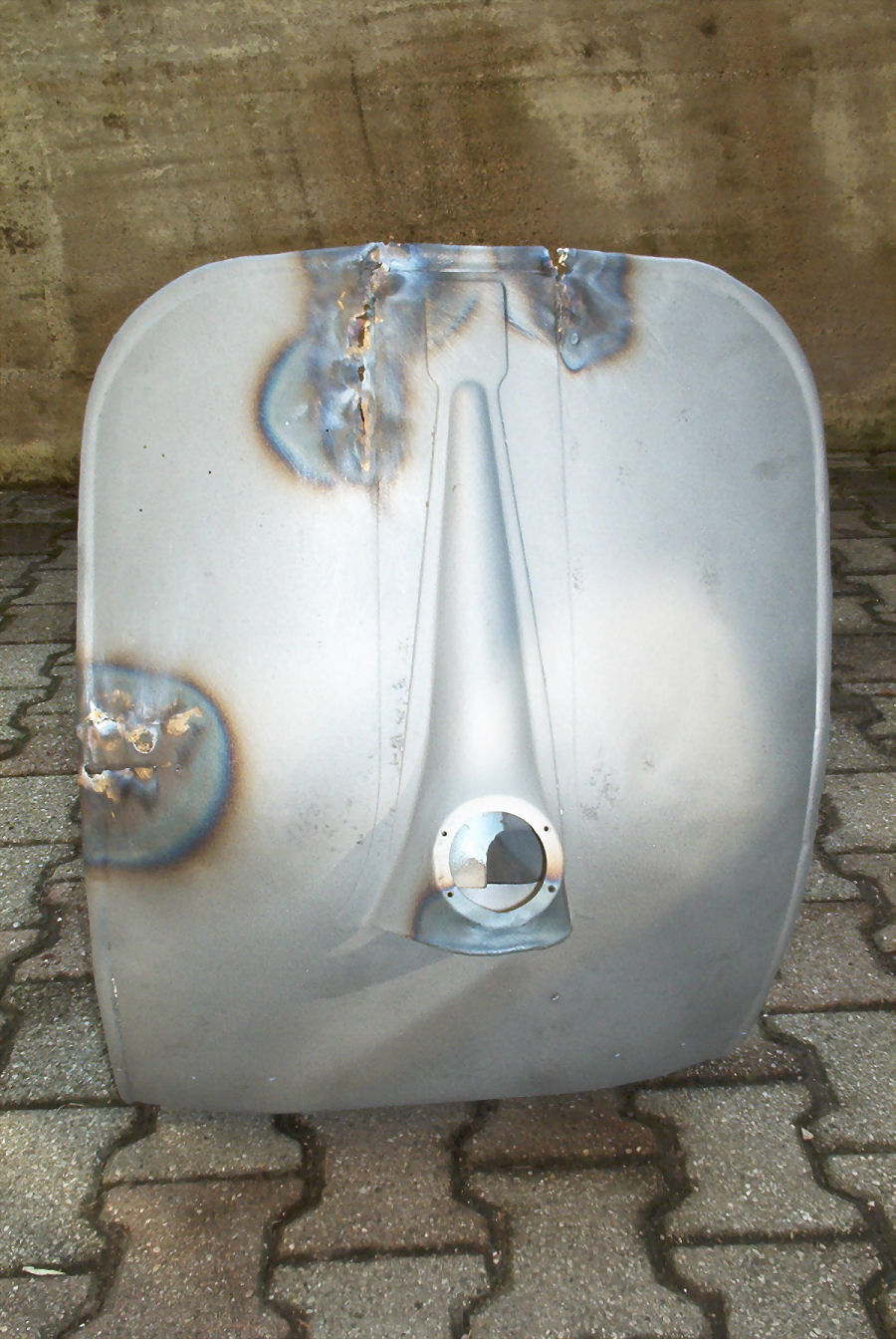

    Da notare nella foto 1 quanto stucco che hanno usato,nella 3 invece cosa hanno combinato saldato a ottone, anche il rinforzo interno sopra lo sterzo.

    Stupenda, che invidia!!

    Complimenti. E' bellissima.

    e' bellissima!

    L'azzuro in foto sembra troppo acceso o è impressione?

    A occhio sembrerebbe una scansione da pellicola o comunque da stampa tradizionale, non digitale, quindi è probabile che la digitalizzazione abbia 'caricato' un po' i colori ...

    La foto è digitale ma di molte foto che ho se le metti vicino in nessuna il colore e identico.
    Comunque il massimo della sfiga è che dopo un mese dal restauro ho avuto un incontro ravvicinato con un'impalcatura,mi sono agganciato con la pedivella della messa in moto da piangere dopo tutte le ore di lavoro, mi sono fatto da mia moglie e non stò scherzando

    la sacca destra il parafango e una botta nel telaio,in poche parole ho dovuto riverniciare mezza vespa

    spettacolare! ottimo a mio parere il restauro. la ritengo come modello una delle+belle vespe mai fatte, e sicuramente è la nonna di tutte le altre al 2%, da qui son nate le evoluzioni ma lo stampo vero resterà x sempre la vba... non vedo l'ora di passeggiarci anch'io sulla mia!Bravo Vespazza!

    Mi ero dimenticato di dire che il colore che ho usato e bicomponente mano unica, colore e trasparente assieme chi lo ha già usato sa quanto è difficile a spruzzarlo.
    Ha bisogno di molte mani leggere altrimenti se carichi troppo affoga.
