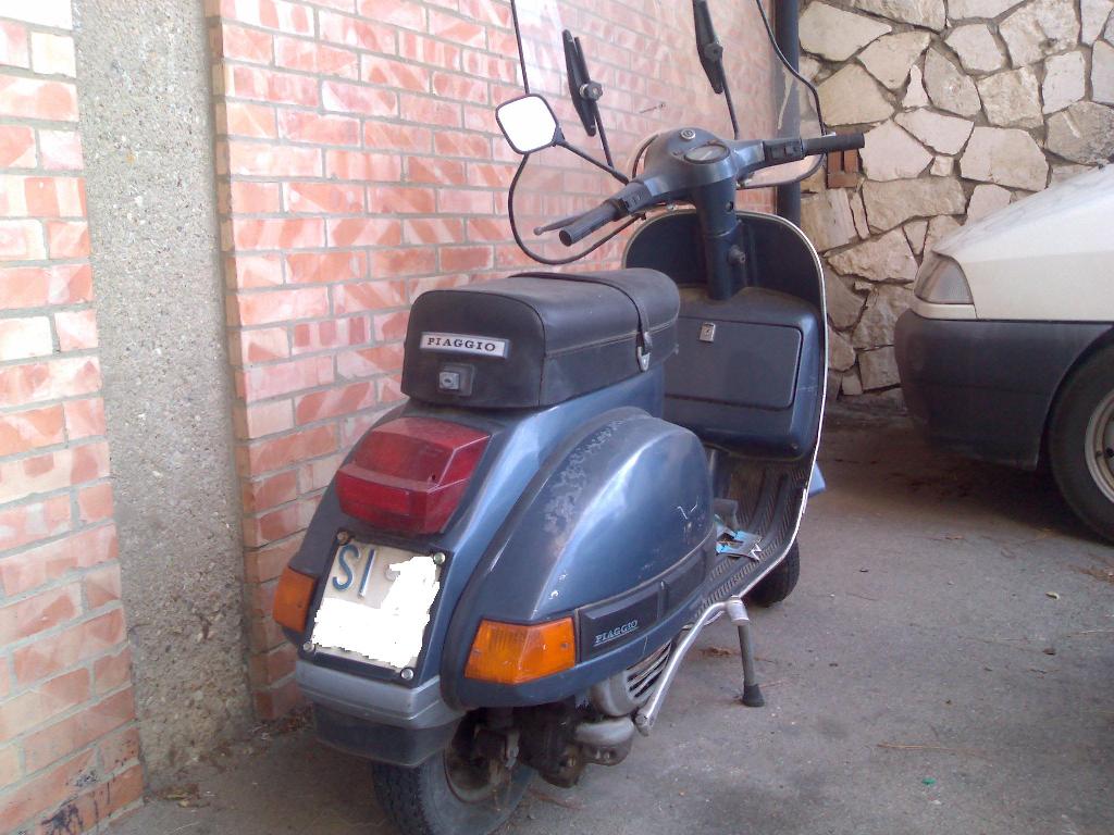

    Salve a tutti, sono Andrea, ho 16 anni e sono felice possessore ormai da 4 mesi di un PX 125 del 2003. Il vecchio proprietario aveva fatto un'eleborazione turistica pesante, montando gt maggiorato (credo dr) cn raccordi ai carter, quarta lunga, frizione rinforzata, albero motore anticipato e carburatore 24/24, ma consegnandomelo con gt piaggio 150 con testa polini, che adesso ho cambiato con quella originale per via dei costanti battiti in testa che percepivo in apertura. Con la testa originale la situazione è migliorata ma non del tutto risolta. Spero di risolvere a breve con il montaggio del 177 polini in ghisa, che ne dite?
