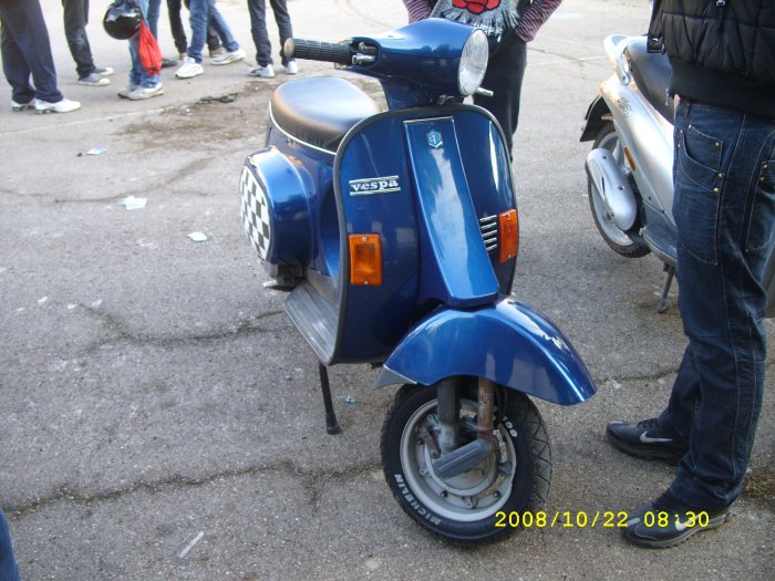

    Prova a postare qualche foto con la vespa di fianco destro e il manubrio dritto, giusto per valutare l'asse di sterzo.

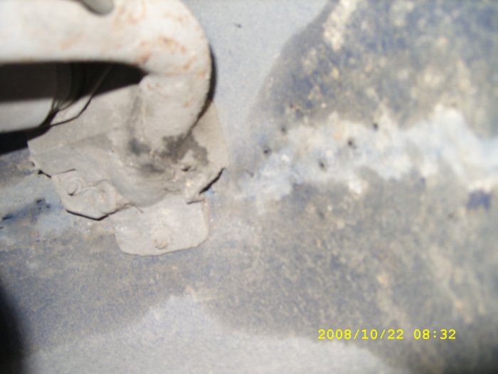

    se guardate nella foto del parafango il tubo sta piegato...

    si capisce ben poco da questa foto... sembra ma potrebbe essere un illusione che sia storta propio sotto al parafango, per vedere bene dovresti mettere una foto laterale

    ma no io intendo che sia storto il tubo che corre parallelo all'ammortizzatore, quello arruginito.....

    No no, dalla foto si vede bene: è talmente storto che si è formata una piega molto profonda.

    Vedo solo adesso le foto di insieme dell'avantreno della Vespa. La forcella è decisamente piegata.
