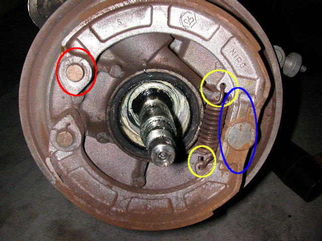

    Ho tolto quell'affarino (come si chiama?) metallico che si trovava nella zona in rosso.
    Come togliere la molla e quale lato preferire (evidenziati in giallo)?
    Nella zona blu c'è da fare qualcosa? E se sì...come?
    Non so neanche impennare quindi.... la vespa resta così fin quando non rimonto il tutto

    per spaghetti , devi aiutarti con una pinza per togliere la molla,
    nella parte blu non devi fare niente

    Mah, io mi chiedo come facciate a togliere la molla con la pinza. La soluzione più veloce è certamente infilare un grosso cacciavite nella parte blu, in modo da fare leva e divaricare i ceppi, così da "scavalcare" la testa tonda della camma.
