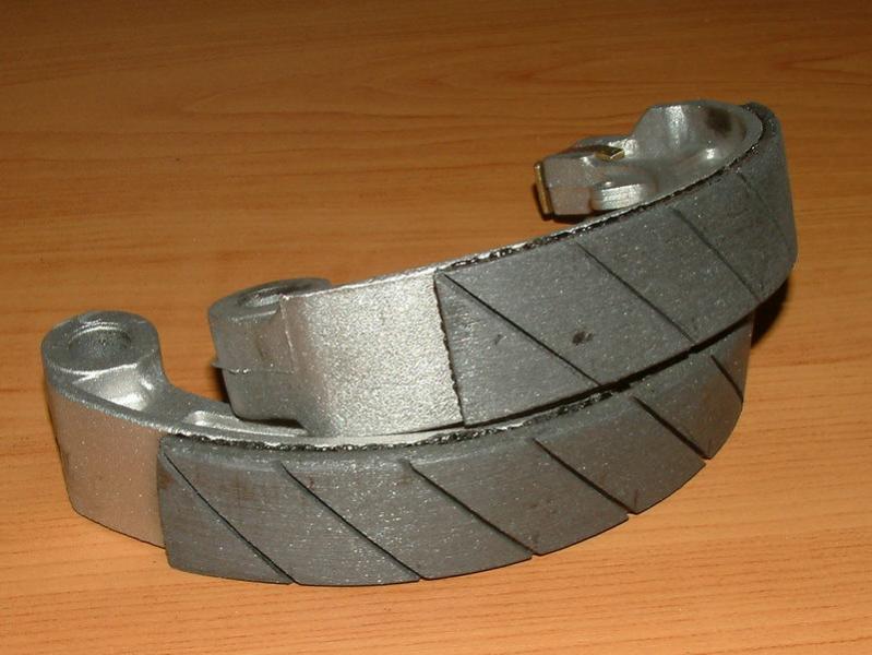

    Bene anch'io ho fatto gli intagli alle ganasce, ne ho fatti sei... sono sempre il solito esagerato , uno di questi giorni le monto e vediamo i risultati
    Pierluigi
    Da premettere che non ho ancora montato le ganasce a cui ho fatto gli intagli trasversali... (ho messo a posto il box e non riesco più a trovarle. ), leggendo la discussione mi sono soffermato nel capire in quale verso devono essere fatti. Quando li ho fatti ero convinto il verso era quello giusto, adesso invece ho dei dubbi... voi cosa ne pesate?
    Pierluigi

    Secondo me, dato che una sarà capovolta al montaggio, la stessa avrebbe dovuto portarli inversi....credo.
    Invece no guarda le foto, anch'io subito dopo aver fatto gli intagli avevo avuto l'impressione di aver sbagliato, ma poi mettendole vicine mi sono accorto che vanno bene così.

    Beh, più chiaro di così.....perdonami per la "storta", comunque già li avevi fatti ,non avrei potuto farti sbagliare, eheheh, è ancora più chiaro per quando li farò, grazie e facci sapere come andranno con i sei....la mia porta la forca vecchio tipo, non frena quasi niente.....forse sei sarebbe meglio di tre, a meno che non blocchi troppo....ciao

    Ieri ho montato quelle posteriori e oggi ho percorso qualche chilometro in città, come prima impressione la frenata sembra migliorata di un po'... aspetto adesso che si assestino e poi vediamo se migliora ancora

    Dopo quasi una settimana che ho montato le ganasce con gli intagli, devo dire che la frenata è migliorata di molto.

    Sono tre mesi ormai che ho montato le ganasce con gli intagli home made: la frenata è migliorata notevolmente, agendo sul pedale si riesce a dosare bene la frenata che risulta essere morbida e progressiva

    io mi sono reso conto che se il verso giusto è quello di piero58,allora io ho fatto gli intagli al contrario.
    confermate che il verso fatto da lui è il giusto?
    cosa può comportare fare gli intagli nel verso opposto?

    Nulla, solo che la polvere provocata dall'attrito delle ganasce sul tamburo invece che essere convogliata verso il piatto ganasce, agevolando la sua uscita dal tamburo rimane dentro, quindi ti converrebbe almeno una volta all'anno smontare il tamuro e dargli una spolverata.

    L'effetto frenante del sistema a tamburo basa molta della sua efficacia sull'effetto di autofrenatura che si produce sulla ganascia anteriore, per interderci è quella "spinta" dalla rotazione del tamburo, lavorando di fino sul raggio di curvatura del materiale di attrito si ottengono risultati interessanti.........
    Gli intagli vanno bene, il loro scopo è quello di favorire l'espulsione della polvere, è per questo che non bisogna assolutamente smussarli, infatti lo smusso vanifica in parte l'effetto di scarico della polvere
