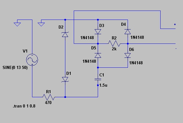

  12. #87
    VRista Senior L'avatar di er_quaja
    Mar 2007
    Localitā
    Rocca di Papa
    Etā
    506
    Riferimento: Contagiri CEV
    allora, mettiamo nuova carne al fuoco...
    smanettando col contagiri l'ho fottuto.
    posto che lo strumentino ad ago funzionava ho dato un'occhiata al
    circuito di pilotaggio per vedere di riesumarlo
    questo č il circuito in questione.
    (in questo caso collegato ad un trasformatore 12v 50hz)
    da quello che ho capito i due zener D1 e D2 (che a differenza di quanto segnato sono 7.5v 500mW) servono da stabilizzatore
    portando la tensione d'ingresso da 12 a 7.5 v circa
    il condensatore C1 fa da filtro (in origine sono 3 cond. in parallelo per una capacitā complessiva di 0.116 microf. in carta metallizata, ma sti contagiri so proprio antichi eh!, io penso che sostituendolo con 1 da 100 nF 100v (o 250?) in poiliestere dovrebbe andare )
    bloccando la continua che arriva dal regolatore e facendo passare solo le spurie che ci interessano. inoltre l'impedenza capacitiva fa variare la tensione in uscita al variare della frequenza del segnale in ingresso. č il cuore del circuito
    D3-D4-D5-D6 č il classico raddrizzatore a ponte di graetz
    R2 č il trimmer da 2Kohm (ho segnato 275ohm perchč con questo valore sempre in teoria dovrebbe essere tarato ma č meglio spippolare sul trimmer!)
    quindi chi volesse provare a resuscitare il suo contagiri che non va si puō cimentare nella ricostruzione (costo pochi pochi euro)
    per la taratura.
    sempre da quello che ho capito collegando il tutto ad un trasformatore 12v 50hz devo regolare il trimmer in modo da avere in uscita 1000 giri.
    da quello che ho notato prima di fottere il tutto perō (se non ricordo male eh) poi montato sulla vespa la lettura č moltiplicata x3
    ne ignoro il motivo... (a meno che qualche santo non verifichi il segnale in uscita dal verde+massa della vespa!)
    ovvero tarando a 3000 giri con il trasformatore come sarebbe logico in teoria, poi sulla vespa non leggo 1000 giri ma proprio 3000. :mah
    in tal caso basta variare il valore di r2 agendo sul trimmer.
    qualora non fosse sufficiente si puō o cambiare il trimmer r2 o il condensatore c1.
    oh, io c'ho provato.
    oggi pomeriggio tento di racimolare il cond. mancante e di ricostruire il circuito, poi farō prove e vi faccio sapere.
    ovviamente avrō detto un sacco di castronerie, in č GRADITISSIMA la correzione dei pių esperti
    ATTENZIONE sui condensatori originale c'era riportata la seguente dicitura:470K 100V. se cioō volesse indicare un valore di 47pF in tal caso C1 č da 100pF!!!! confermate?

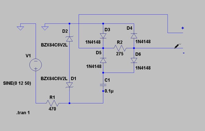

  13. #88
    Mar 2007
    Localitā
    Rocca di Papa
    Etā
    506
    ok. č 100pF
    metto schema corretto.
    a pių tardi le prove.
  14. #89
    Mar 2007
    Localitā
    Rocca di Papa
    Etā
    506
    versione funzionante. ma di difficile taratura
    bisogna provare con C1 1uF e R2 1kOhm
    comunque va.
    ammesso che interessi a qualcuno
    ah. d1 e d2 sono zener 7v5
