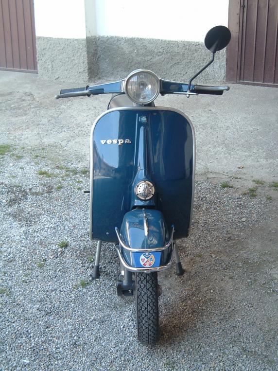

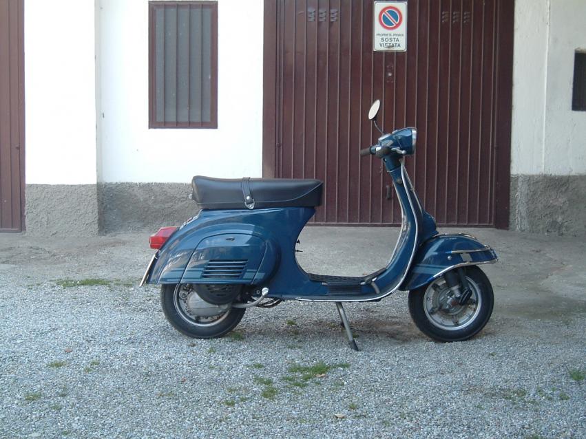

    Salve, oggi ho cercato il mio telaio nel database dei telai, e stranaente mi esce che la mia vespa è una special 3 marce con ruote da 9'' 4 perni, mentre in realtà è una 4 marce con ruote da 10'' 5 perni.
    In quell'anno cerano sia le 3 che le 4 marce oppure è un errore del database?
    Grazie in anticipo, saluti Dario

    Se il prefisso telaio è V5A2T, ruote da 9" e tre marce. Se è V5B1T, ruote da 10" e sempre tre marce. La quarta marcia arriva con la V5B3T.

    Marben la cosa strana è che chi me la venduta è un amico di mio padre che la ha comprata e usata solo lui, noi siamo i 2ndi proprietari...

    Il prefisso telaio parla chiaro. Se non corrisponde, è stata modificata.
