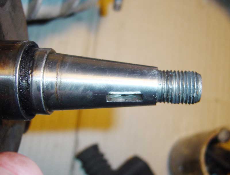

    Ben più inquietante: ho notato solo ieri che la sede della chiavetta (o chiavella o chiave Woodruf, come si chiama?) lato volano dell'albero motore presenta questa poco incoraggiante tacca. Il metallo si è leggermente sollevato da un lato (crea una specie di piccolo labbro) e la sede si è un po' sformata in corrispondenza. Le foto ve lo spiegheranno meglio, credo.

    1. l'ingranaggio della messa in moto cambialo comunque, costa 2 lire.
    2. la sede della chiavetta va benissimo così'
    3. dal selettore verso l'esterno (ma io sta cosa mica me la ricordo!)

    senti ma la parte laterale dello scasso per la chiaverra come è ?!? è dritta, verticale, oppure si è proprio slabrata ? per capire se quel segno è dovuto ad una deformazione oppure è proprio così, dalla foto non si vede bene. piuttosto la chiavetta come è, rotta, segnata , deformata o integra ? insomma lo slabbro è solo superficiale o è proprio storta tutta la parete?

    Bella domanda, adesso provo a descrivere la situazione. Mi pare che la parte laterale della sede sia piatta, però l'intersezione con la superficie esterna dell'albero, da quel lato non è ad angolo retto. Forma un labbro, appunto. Guarda, rimetto un'altra foto ed anche un disegnino, vediamo se riuesco a farmi capire.
    La chiavetta mi sembra abbastanza normale, ma darò un'altra occhiata.

    Mi rendo conto che non è abbastanza chiaro, e poi neppure io l'ho guardata al microscopio; più che altro mi sono accorto della diseguaglianza dei due lati lunghi della sede chiavetta.
    Rimedio domani con altre indicazioni, per le foto non credo di poter fare meglio di così.

    cmq se la chiavetta è ok e la parete è piatta penso possa lasciarlo, normale non è ma nemmeno troppo rovinata altrimenti avresti già schiavettato.. quando hai tolto il volano con l'estrattore ha fatto il tipico STOCK e poi si è sbloccato dal cono dell'albero?

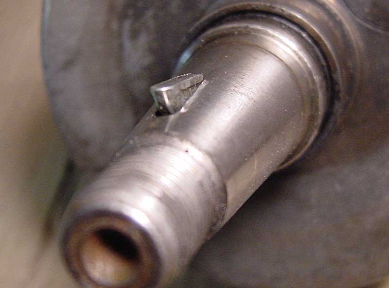

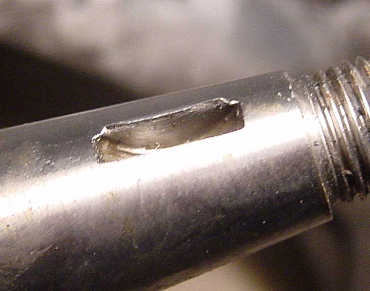

    Aggiornamento per i volenterosi
    Ecco qui le ultime foto dei pezzi incriminati: si vede abbastanza bene la famosa sede della chiavetta, con la chiavetta parzialmente inserita ed il metallo sollevato sul lato destro.
    Poi una immagine con le due facce della chiavetta stessa. Come vedete, ha due begli "scalini" sia a destra che a sinistra.
    Cari Maestri, a voi!

    senti la tua chiavetta tanto normale a me non pare.. da quello che vedo e ricordando la storia del CLACK mancato al momento dello smontaggio credo che il volano sul tuo motore fosse serrato non proprio benissimo.. mo si tratta di capire se è stato fermato prima che schivettasse del tutto (che fortuna nel caso, a giudicare dalle foto mancava poco) oppure se l'accoppiamento conico Albero/volano non è proprio perfetto per cui anche serrando il dado con la giusta coppia la tenuta non è al 100% e alla lunga il volano tende a spostarsi di pochissimo assestandosi fino a riprendere la conicità giusta (la chiavetta non ha tenuta, per cui forse forse si è leggermente ovalizzato uno dei due componenti e si assesta di quel poco che fa deformare leggermente la chiavetta ma non la fa rompere...). considerando il peso e i giri motore credo più la prima, se la coppia conica non tenesse bene la schiavettata è garantita, ma nel dubbio io farei così.. dai una pulita all'albero e al volano controllando che non ci siano segni o graffi evidenti (dalle foto l'albero pare ok), metti una chiavetta nuova, rimonta il volano e serra il dado con una dinamometrica alla giusta coppia. poi rismontalo e senti se fa clack, se non lo fa probabilmente c'è da riprendere la coppia conica di uno dei due pezzi che si è leggermente ovalizzato.. è una prova non attendibilissima considerando che non lo puoi nemmeno mettere in moto, ma di sicuro se tiene poco te ne accorgi e ti salvi da sicuro schivettamento.. il problema è se tiene al limite come pare.. nel dubbio io lo porterei a controllare in rettifica o una passata con pasta abrasiva finissima gliela darei per riprendere la conicità, ma fallo solo se sei un pò pratico o rischi di fare solo danni. spero di essermi spiegato decentemente, sto un pò cotto e ho fame

    Grazie Tormento. Penso che farò un salto in rettifica, perché di schiavettate ne ho già subita una (o meglio due) in Francia, e mi è bastato.
    Vedo cosa mi dicono e ti faccio sapere.

    l'ingranaggio compralo nuovo, ma non originale, della Olympia per esempio, rispermi e va bene lo stesso. Tieni presente che ce ne sono due tipi, sembrano uguali, uno ha diametro interno 22 mm, l'altro che va sui motori 200 e arcobaleno ha diametro interno 20,5 mm; quindi occhio.
    il volano ha secondo me schiavettato chissà quanto tempo fa; le conseguenze sono quel labbro che tu hai avuto l'accortezza di rilevare e la sede chiavetta di conseguenza rovinata, inoltre il fatto che pur serrato non si sia disaccoppiato dall'albero con lo "stock" significa che i coni non si serrano perfettamente, e quindi la chiavetta va sotto sforzo, e come hai mostrato si deforma, presto si romperà e le cose peggioreranno, soprattutto se monti un cilindro diverso dal Piaggio.
    Non mi sembra irrimediabilmente compromesso, però devi intervenire. Prima di tutto pareggia quella irregolarità con una lima, poi vedi il link che ti ho dato, con pasta abrasiva a grana grossa fai lavorare albero e volano, in modo che si asportino tutti i residui della schiavettata che fu e si ricreino le facce in accoppiamento perfetto, vedrai che dopo questo trattamento lo "stock" te lo rifarà.
