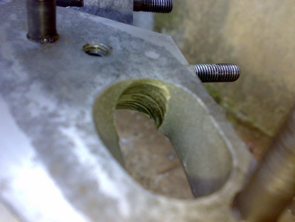

    sono andato a recuperare anche il motore, non melo hanno retificato perchè non era ne grippato ne calde varie..quindi è stato lucidato, spainato il contatto della testa e pulito il pistone..ho ricomprato le fasce... ho messo un velo di olio dentro per conservarlo visto che non lo monto proprio domani
    Domanda, visto che l'esterno del cilindrò è stato ripulito da ruggine grassi vari, devo spruzzare della vernice particolare protettiva ?

    no il cilindro va lasciato kosi' non devi passar nessuna verni...un consiglio prima di chiudere il motore fa molte foto e chiedi pure specie x i paraoli e varie
    no, perchè è tutto in alluminio, il pinascone.
    siccome non è originale è peggio ?
    lo sai che sul cilindro dietro c'è scritto piaggio, non capisco come mai ?
    la pinasco non era piaggio ?
    vada per niente vernice allora e grazie...

    Risultato di oggi..
    - cuscinetti cambiati e cortecchi sostituiti
    dove c'era il cuscinetto schermato ho levato dal lato olio motore la protezione in modo che possa essere sempre lubrificato...
    Ho fatto male ?
    - Frizione rifatta sostituiti tutti i dischi sia di sughero che di ferro..sostituita anche la ghiera di ottone che era consumata e le molle
    - Visuale del
    Vecchio sughero neigru màrsù
    - Frizione terminata e il sughero è stato messo nell'olio SAE30 prima di essere montato per una mezza giornata circa
    - le galline mi spiavano e volevano vedere cosa facevo ahahah..erano appena rienrtate da un giretto per vermi nella fascia
    - nell'immagine si vede il foro nel carter che sta sotto al carburatore...è giusto che sia cosi ?
    Immagine:
