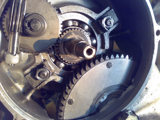

    ho bisogno di una mano...
    Come si infila il reparto crociera nel cuscinetto nuovo lato ruota..
    io l0ho messo dentro e lo sto tirando con uno spessore largo quanto il carter rondella, poi avvito piano piano..un po è venuto ma ora si è fermato e i denti ingranaggi non centrano...
    non volevo picchiare con la mazza e ho lasciato perdere un attimo
    Mi aiutate ?

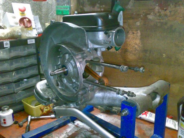

    Il problema del gruppo parastrappi l'ho risolto cosi
    in foto si vede la chiave che mi sono costruito per tener fermo l'albero del parastrappi mentre dalla parte opposta avvitavo il dado del temburo..
    piano piano aumentavo lo spessore e l'albero è andato in sede
    questo era il problema che sono riuscito a risolvere......
    Ma lo stesso problema nasce con l'albero motore....
    come lo metto dentro al cuscinetto? in che modo tengo fermo l'albero ?
    grazie

    l'albero motore lo devi montare sul cuscinetto lato frizione,ma non dimenticare di posizionare il paraoli e di montarlo nel verso giusto...........

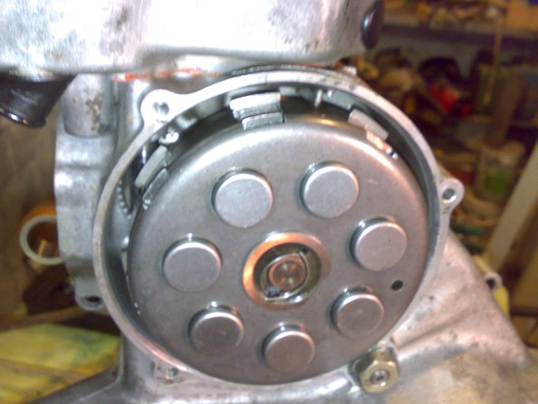

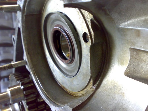

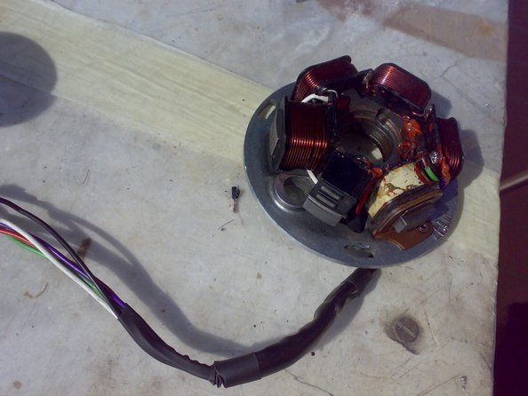

    sostituzione fili statore...ma che fatica....non si voleva sciogliere lo stagno..magari con un saldatore da 100W sarebbe stato meglio..io arrivavo a 60W massimali 480°
    Immagine:
    70,27 KB
    DOMANDA:
    Il cortecco messo cosi va bene con questa bombatura all'interno?
    se si lo spingo dentro
    grazzie
    Immagine:
    80,16 KB
    grazie
  12. #112
    VRista DOC L'avatar di napoli
    Apr 2009
    napoli
    1 532
    Riferimento: Re: --Vespa P200 E -- Restauro Iniziato
    va benisimo cosi' il cortecco come te lo chiami ....megli un po' di grasso dietro in modo che tiene x il montaggio x lo statore e una cosache io odio da morire...se vuoi far prima rivolgiti a qualche officina di elettrauto e saranno molte bestemmie in meno............

    La sostituzione dei cavi dello statore non è un lavoro facile, ma con un po' di pazienza e di manualità è fattibile, ovviamente con un saldatore SERIO, se no viene un lavoro ignobile....

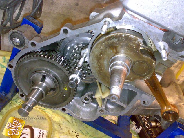

    oggi ho inserito l'albero motore un attimo nel frizzer , poi l'ho messo dentro al cuscinetto e avvitando con gli spesssori lato frizione è magicamente entrato...OLE
    se nelle foto mai mancasse qualcosa avvertitemi ...
    sostituito gommino oring nella pedale messa in moto
    poi ho sgrassato i bordi del carte e vado di pennelino guarnizione fennelino e chiudo i carter....
    a dopo
    Immagine:
    121,15 KB
    Immagine:
    127,01 KB
    Immagine:
    73,43 KB
    Che fili sono indispensabili per l'accensione motore ???o meglio che fili vanno attaccati per l'accensione motore ??

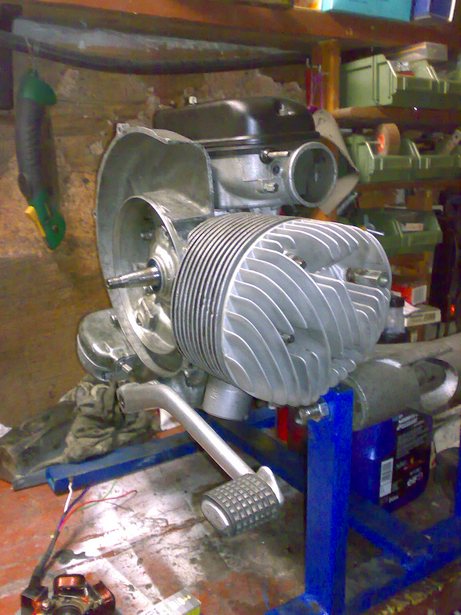

    eccoci ..

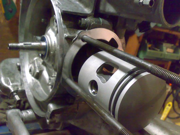

    Montato un po di cose
    ho capito dove andava il perno lungo, e mi sono montato il motore
    Testa, pistone e cilindro
    - ho messo la sua guarnizione tra carte e cilinsro
    - ho messo le fasce nuove sul pistone con olio sintetico da miscela
    - un po di olio anche per far scorrere il pistone nel cilindro
    - serrato la testa a croce....
    Magari domani do la prima pedalata...
    Ho anche scoperto il dilemma Paraolio Albero Motore è di ferro perchè gia convertito per la benzina verde..quello di plastica era per la benzina vecchia..(melo ha detto il ricambista di pezzi)
    Immagine:
    96,85 KB
    Immagine:
    81,81 KB
    Immagine:
    110,52 KB
    Immagine:
    99,07 KB
    Buona notte

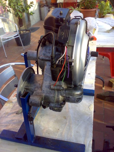

    per accenderlo cosa devo collegare...
    dallo statore escono 5 fili..
    verde rosso e bianco li attacco alla centralina, e poi con la pipetta vado alla candela e basta giusto ?
    il blu e il nero servono per l'impianto elettrico luci accensione ecc ecc... ?
    SOno talmente svanito che oggi è chiuso e marmitte ciccia , lo proverò con la marmitta vecchia. Pero prima gli ho dato una smerigliata sul bocchettone perchè non glielo permetto di toccare il mio motore ahahah

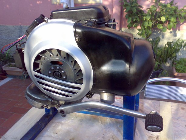

    ultime foto
    completato tutto...
    o quasi mi manca la molla delle ganasce posteriori e
    volevo sostituire il leveraggio acceleratore nel carburatore perche non capisco come mai rimane leggermente bloccato ..
    Forse le molle non cela fanno più
    Immagine:
    95,68 KB
    Immagine:
    94,63 KB
    Immagine:
    90,21 KB
    VIDEO ACCENSIONE
    - collegato i fili bianco , rosso e verde nella centralina e la pipetta alla candela..poi per spegnere il motore ho semplicemente levato la pipetta dalla candela...
    - ho fatto un po di miscela escludendo il miscelatore solo per la prova
    YouTube - Motore P200E - bye Spider
    Grazie a tutti ragazzi per l'aiuto che mi avete dato senza di voi non avrei mai fatto nulla ..
    notte
    PS: ahahah a e ricordate guardate il motore e non la mia ragazza improvvisata supporto serbatoio...ahahah
