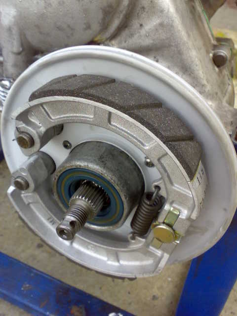

    Oggi ho modificato le ganasce freno come da tutti suggerito..
    Tagli a 45° (oddio li ho fatti a occhio ma penso che vadano bene)
    Poi ho connesso il pulitore d'aria e tutte le valvole per verniciare, perchè domani si comincia a spruzzare l' Epoxy PRimer

    Gli intagli però era meglio farli al contrario in modo da spingere la polvere verso il piatto ganasce e quindi verso l'esterno e non verso il tamburo come hai fatto tu!!

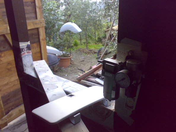

    Riferimento: Re: --Vespa P200 E -- Restauro Iniziato

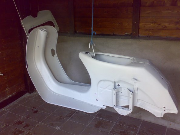

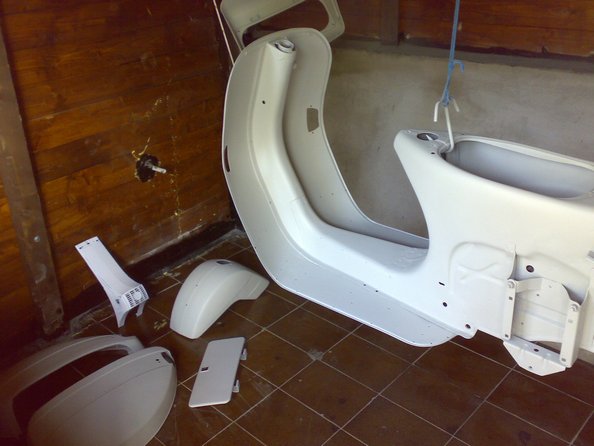

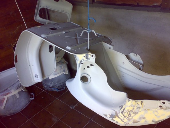

    Oggi Epoxy Primer...
    Prima o scartavetrato tutto a 400 e ripulito per bene con antisiliconico sgrasssante...
    Poi una mano di primer...ho usato quasi 1kg di prodotto...penso 3/4
    ho notato oltre tutto che dentro la casetta verniciare non ha spifferi o cose che si appiccicano , ma la vernicie che vola è tanta....
    In pratica per verniciare ho prima agganciato la vespa da sotto e fatto bene tutto il fondo scudo e il passaruota posteriore, poi sono andato sugli altri pezzi e quando sono tornato era bella asciutta...ancora una spruzzatina e poi capovolta e spruzzato il sopra ....
    Ho anche usato il filtro anti acqua una figata...

    secondo voi è meglio che vernicio all'aperto ?..perchè alla fine quella polvere che si vede per terra è di colore , ma non si alzava da terra ...
    grazie

    non spruzzare all'aperto farai n casino.....spruzza in quel posto dove hai attaccato la vespa come lampadaio bagna un po' atterra con dell'acqua chiudi tutto e usa una mascherina e cerca di farl xbene.....

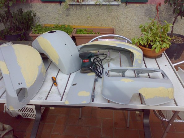

    io avrei fatto sabbiare il telaio più che usare lo sverniciatore
    cosi risparmiavi fatiche

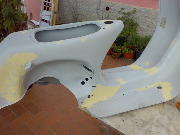

    2 piccole foto della stuccatura ..
    ho eleminato lo stucco con la cartecciatrice orbitale e rifinito con carta a mano e tampone....
    domani copro il ferro che è uscito levigando nuovamente con il primer e faccio le 2 BELLE passate di fondo che dovrò levigare bene per rendere tutto liscio come l'olio....
    Si intravede la mia levigatrice della Metabo da 125 orbitale...pagata 60€, è veramente un grande oggetto
    Immagine:
    68,77 KB
    Immagine:
    68,69 KB
    Immagine:
    86,83 KB
    notte
    il telaio porta via veramente tanto tempo se si vuole levigare con calma e bene

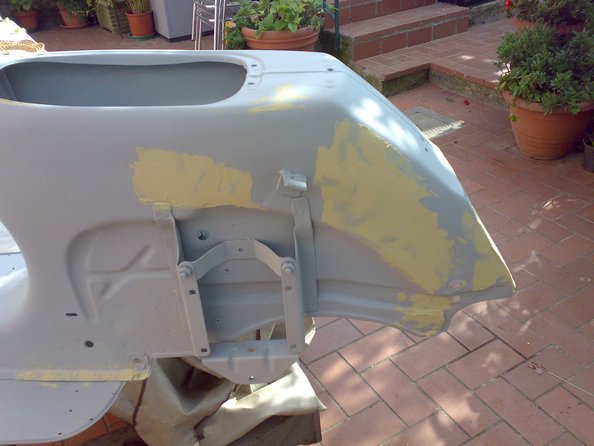

    Stucco levigato..
    in levigatura, causa superficie non omogenea, il ferro salta fuori nei bordi a contatto con il tampone...quindi ho ripassato il primer
    una domanda il Primer Epoxy ha qualche contro indicazione con lo stucco bicomponente ????
    è per quello che alcuni usano il wash primer ?

    Qua si vede la parte stuccata e levigata ...si vede anche il ferro riuscito per via della superficie non regolare

    aspetto che asciughi il primer e carteggio cosi domani passo il fondo
    catalizzato in 4:1 bicomponente
