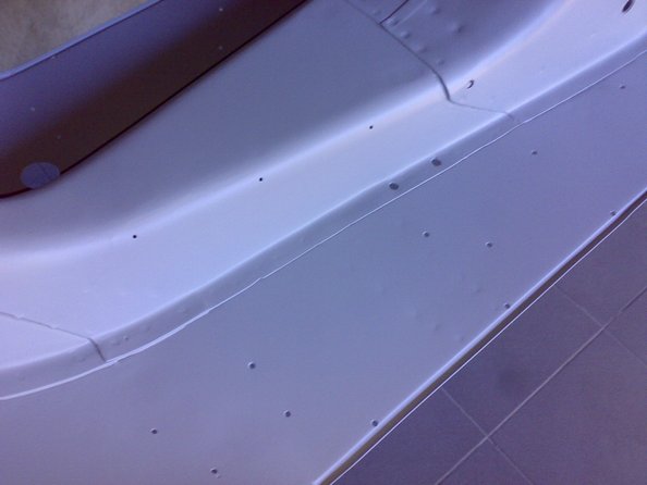

    oggi fondo ..
    1 - ho usato una latta intera di GTV 4:1 , che a mio parere si riesce a dare meglio che il Primer..forze sbagliavo atomizzazione per il primer....
    secondo voi basta come fondo , ho fatto 2 belle passate su tutte le parti ..telaio intero... ???
    2 - un altra domanda..dove ci sono gli scalini ferro vivo devo riempiere a tal punto che si chiudano gli spazi lamiera , o lascio le lamiere separate ??...perchè fino ad ora le lamiere respirano , gli scalini non sono ancora tappati...?? ho senti di gente che usa del mastice a posta ma melo hanno sconsigliato...
    Immagine:
    42,15 KB
  4. #154
    VRista DOC L'avatar di napoli
    Apr 2009
    napoli
    1 532
    Riferimento: Re: --Vespa P200 E -- Restauro Iniziato
    devi lasciare lamiere separate,lo hai deciso il colore?

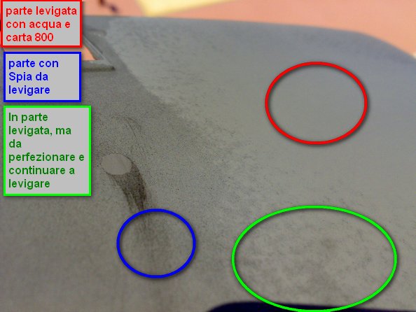

    Grazie na..
    PIccolo esempio di spia, per verificare l'uniformità colore..veramente indispensabile non credevo fino a questo punto
    mi sono trovato bene
    Immagine:
    61,36 KB
