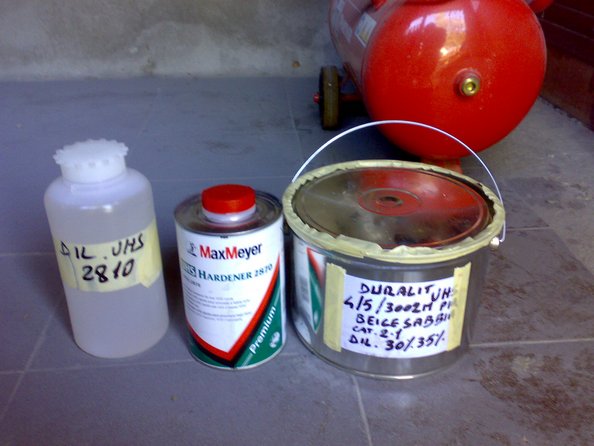

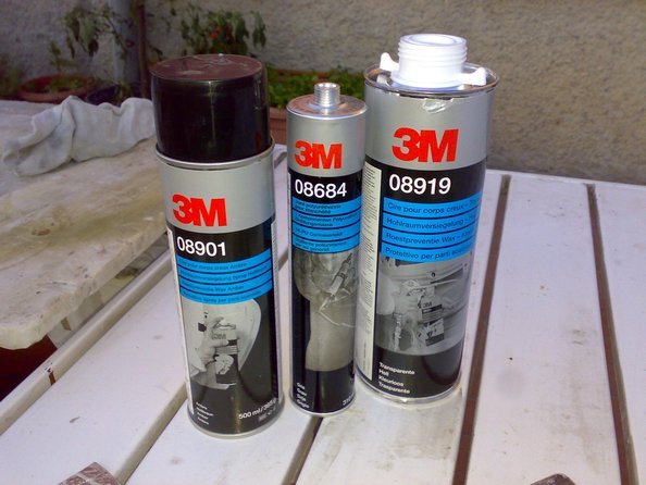

    Allora ecco un 2 cose acquistate..il colore è fatto..molto bello..oggi però non vernicio c'è bel tempo ma vento, e anche se lo faccio al chiuso non me gusta l'idea....
    Poi è tardi e mi devo preparare bene tutto, lavare levare le polveri mettere qualche bel piedistallo e poi via come il vento
    questo invece è il prodotto da voi suggerito per gli scatolati e il conservatore.
    Immagine:
    84,38 KB
    tinta Duralit UHS con relativo catalizzatore e diluente.. 2:1 diluita dal 25 al 35 % ..mi scrive tutto quel signore..120€ 1,5kg di colore..ne ho preso cosi tanto per essere sicuro del risultato
    Immagine:
    72,84 KB
    ora vado giu e mi controllo bene il telaio in tutti i suoi pezzi per che siano puliti e perfetti ...

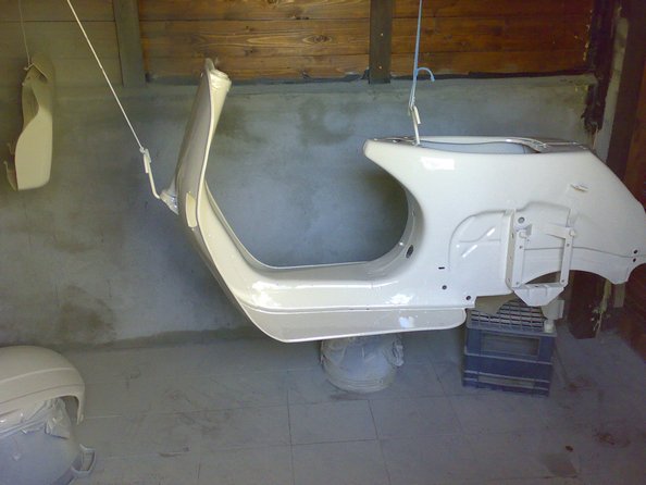

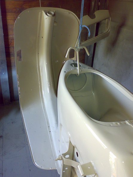

    Non volevo quasi entrare a vedere il risultato ma la curiosità era tanta...
    Dopo aver verniciato, sono uscito controllando che nessuno punto fosse non verniciato...
    2 colature le ho viste , ma non le ho toccate, magari rimedio quando il tutto è asciutto, se no amen le lascio così
    Il colore è fuori rischio polvere , ma è ancora mollo dentro presumo...
    io per almeno 4 giorni non la sposto di li..la lascio appesa li per un bel po e tanto mi procuro l'impianto elettrico e tutto il resto da montarci su...manopole, bordoscudo, cavi ecc ecc

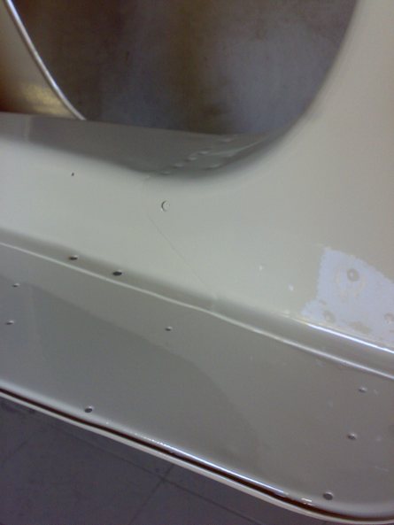

    L'unico punto dove era difficile dare il colore è dove si attacca il bauletto..sembra sempre che non ci sia di colore...bo speriamo bene
    Immagine:
    35,94 KB
    Per il resto devo anche pensare che lucidata sarà ancora più lucente giusto ? Ora vado a lavoro domani mi mostro gli utensili per lucidare e mi dite se vanno bene..grazie raga ciau
    Come vi sembra ?

    Sembrerebbe veramente un ottimo lavoro, complimenti!

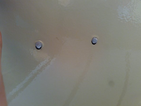

    DOMANDA: come rimuovere una colatura...cosa devo fare.. ?? e che carte usare ??
    avevo sentito che si potesse rimuovere una colatura carteggiando e poi lucidando , ma non so la procedura giusta
    ciao e grazie

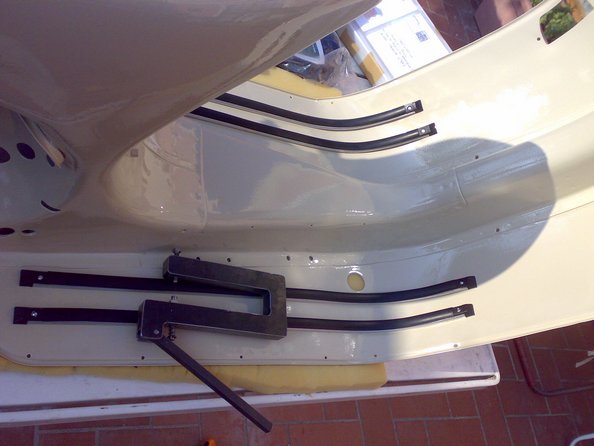

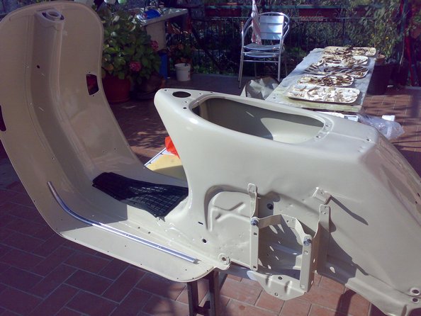

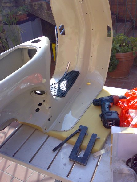

    RIMONTAGGIO cominciato....
    Allora oggi ho tirato giu il telaio dai ganci, e rimontato alcune cose..
    1 - listelli pedana centrali montati.. quelli laterali li monto dopo il bordo scudo ( che se non sbaglio deve essre di alluminio )
    2 - montato e ingrassato le leve chiusura scocche laterali..
    3 - montato le Ghiere di battuta dello sterzo..non è stato semplice levarle, ma alla fine l'ingegno e la calma hanno vinto..Ho preso una barra filettata che avevo in casa e prima da sotto per quello alto ho battuto sul bordo, poi dall'alto verso quello basso con due dadi e una rondella ho estratto quello in basso grosso....
    4 - domani vado a cerca l'impianto elettrico....

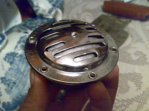

    ho passato il dremel con un panno a lucidare sul claxson che era tutto brutto
    Immagine:
    71,01 KB
    Immagine:
    84,18 KB
    Immagine:
    77,31 KB
    Poi ho montato i listelli centrali sulle pedane e domani attacco il tappetino centrale...
    Quella che vedete sulle pedane cambiate è la ribattinatrice ...mi ha consentito di mettere i listelli in 4 secondi, basta inserire il perno , tagliarlo di misura e premere per bombare la testa del ribattino...Incredibilmente utile..
    Immagine:
    64,86 KB
    Qui i ribattini pressati...
    volendo, mettendo sulla vite di battuta una testina godronata (con i triangolini) si riesce a riprodurre l'effetto piaggio ..se non sbaglio i ribattini evevano dei micro triangolini ...
    Immagine:
    26,44 KB
    domani continuo

    Come mai il claxson ha su scritto 6V e invece il regolatore Ducati lato ruota di scorta ha su scritto 12V ?..cos'è le frecce funzionano a 12 V o la luce frontale ?
  22. #197
    Oct 2007
    TORINO Zona Alenia LIMA
    54
    6 277
    24
    Riferimento: Re: --Vespa P200 E -- Restauro Iniziato
    Citazione Originariamente Scritto da spider.prime Visualizza Messaggio
    Appunto, il clacson deve essere a 12V Il tuo impianto è a 12v

    Per la colatura, puoi usare anche una lametta, e poi carteggiare in umido con la 1200, poi lucidare.

    Grazie mille per i consigli colalatura..domani cercherò di rimediare..

    Ma come è possibile che il claxson è a 6 volte ...ma allora il restauratore che ha fatto precedentemente la vespa ha cambiato tutto..e come faceva a funzionare mannaggia..mi tocca comprare anche il claxson...
    mi comproil bitonale ahahahah (schrezo)

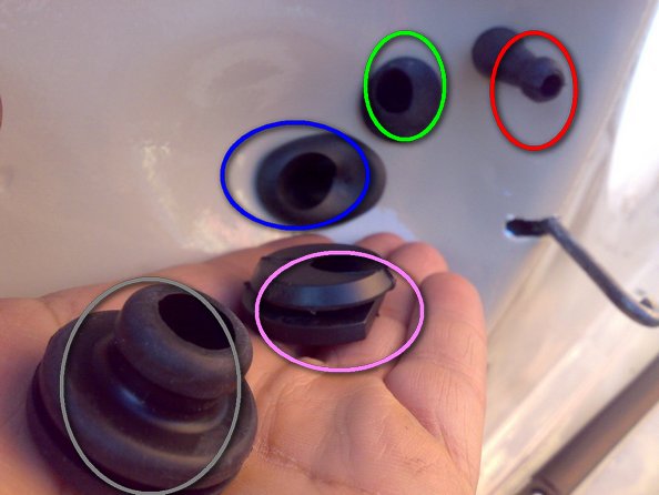

    2 - Nella foto Numero 1 si vedono i Gommini ma come devo montarli ??
    e che fili o cavi passano all'interno di essi...
    li ho colorati in modo da riuscire a catalogarli...
    - Sotto passerà il cavo freno dietro e il cavo frizione(Gommino color grigio?)...
    - a lato in basso i due cavi delle marce..dovrebbe essere quello rosa, ma la smorzatura dove va ?
    - Blu forse è giusta ma cosa ci passa dentro ? i tubi
    - e nel verde e rosso cosa passa dentro

    non è affatto semplice rimontare tutto
