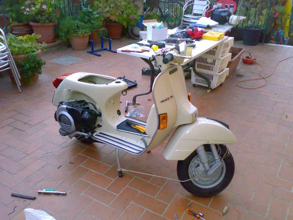

    ho comprato 2 gomme per fare le foto FMI di quelli vecchio stampo...
    e quindi riverniciato un attimo le sospensioni originali...
    quindi monto tutto , sfondo bianco e faccio le foto....
    Poi cambio sia gli ammortizzatori con dei carBoni regolabili e metto delle Gomme serie...Tanto non è una Moto non costano tanto..meglio cambiarle più spesso che non avere gripp...

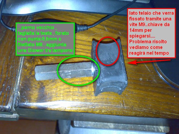

    Opzione numero 3
    sono andato giu ho rimosso il perno M9 sulla prolunga ammortizzatore...ho forato con trapano a colonna punta 6,5mm con un po di lubrificazione....poi filettato tutto M8...
    ho girato il tampone che rimane ben saldo con glower, quindi mi rimane la femmina M9 del tampone a battante con la sede sul telaio da dove fisserò tutto..
    faccio passare un perno M9 da sopra con Glower resistenza meccanica 8.8...
    direi che puo andare ??

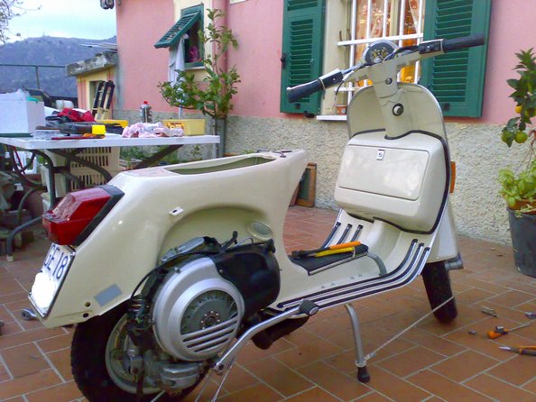

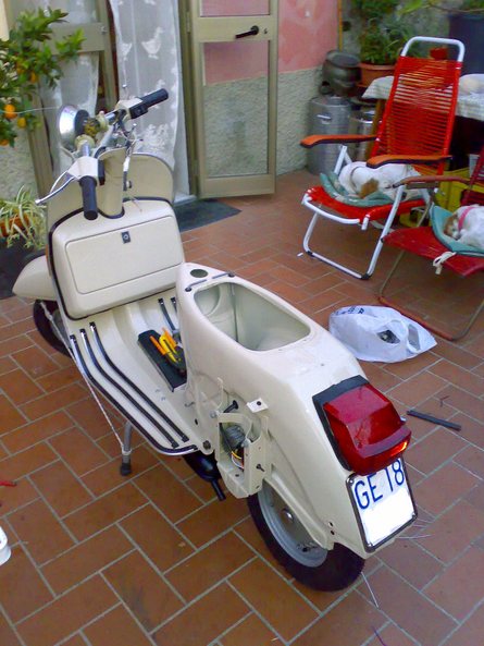

    oggi ho inserito il motore e collegato qualche cavo ..Freno anteriore , frizione e cavi marce
    devo ancora capire bene i collegamenti dell'impianto elettrico frontale, ma ne uscirò fuori...una cosa che mi da sempre del filo da torncere è l'acceleratore che si blocca...e l'ho gia smontato 2 volte, sembra che vada poi si blocca nuovamente...
    se limo i bordi del coltello faccio male ?
