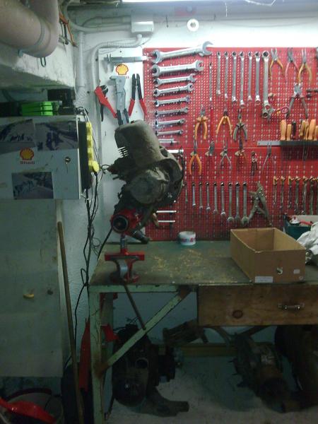

    oggi al millenium ho comprato un motore 200 AE e miscelatore
    girava libero, arrivato a casa la brutta sorpresa, si bloccava, poi ci "giocavo" un pò e ritornava libero
    ho aperto il GT ed ho trovato sul fondo della limatura di ferro ... spero che non sia della valvola
    poi la biella, per me, ha tantissimo gioco, sia laterale che sopra e sotto
    quello laterale provo a farvelo vedere, ho fatto le foto appogiando la testa della biella sul prigioniero, prima da un lato e poi dall'altro
    prova

    gioco laterale:
    se guardi la prima e la 2° foto puoi vedere la corsa che ha la biella a dx e sx, prendi come riferimento il prigioniero
    cmq ha movimento anche dentro-fuori
    ma il mio problema non è l'albero, quello si mette a posto o si ricompra, il mio terrore è che la limatura di ferro sia la valvola ...
