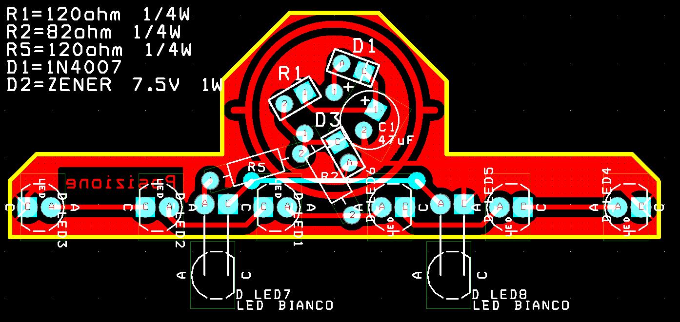

    Domani mattina mi metto a fare gli stampati nuovi dello stop e delle posizioni,
    per ora vi posto il disegno fatto in CAD:

    Citazione Originariamente Scritto da marco.86 Visualizza Messaggio

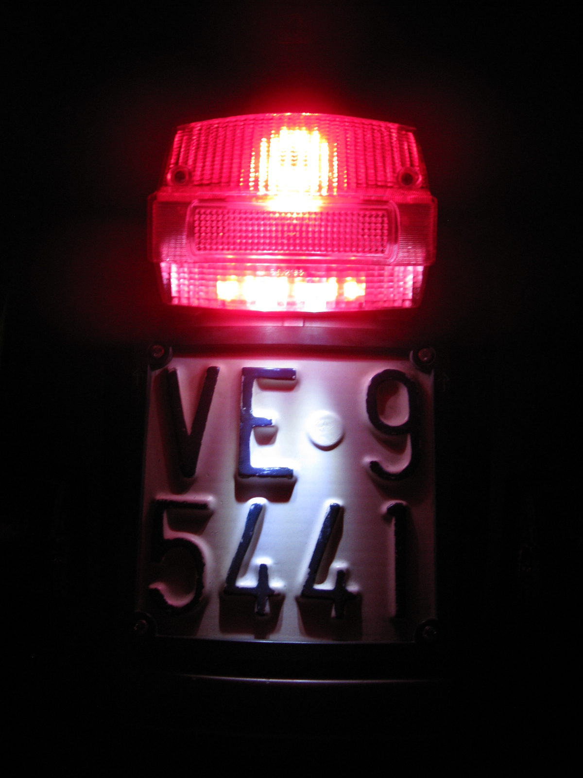

    Questo è il lavoro di oggi:
    -> la posizione con le luci per la targa
    -> lo stop:
    Ora come ora pero lo stop non funziona perche la tipa che mi ha venduto i pezzi al posto di uno zener da 8.2V me ne ha dato uno da 13V..

    Ho appena fatto le foto e questo è l'effetto:
    ->Luce di posizione + luce targa:
    -> Con la luce dello stop:

    Trovo che la posizione sia troppo sparata, dovresti secondo me attenuare un pelino, proprio ad evitare che venga fraintesa. La luce targa sembra un po troppo spot, per evitare questo effetto io ho satinato il trasparente, con carta abrasiva per frangere la luce e dissparla uniformemente
    Comunque ti meriti tutti i miei complimeti per la pazienza e la cura della realizzazione
    Ti ringrazio per i complimenti è che adesso ho un po' di tempo per fare queste realizzazioni..
    Vedro' di abbassare la corrente che scorre nei led delle posizioni, tanto li basta giocare con i valori delle resistenze..
    Una curiosità, cosa intendi per luce spot???

    spot = punto
    Illumina in un punto creando quell'effetto ombra a triangolo sulla targa...
