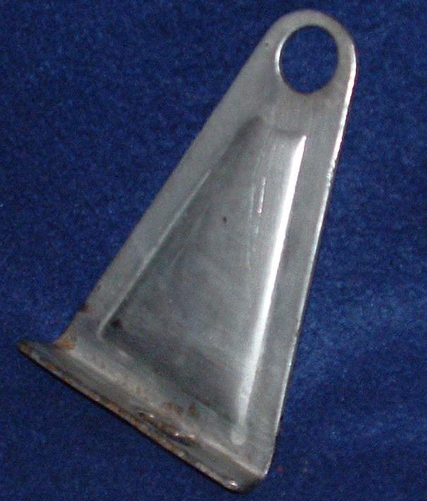

    Visto che sapete tutto ne approfitto e continuo a chiedere :D
    tempo fa ho smontato il poggiapiedi per il passeggero che era montato da almeno 30anni sulla rally di mio padre che era scolorito e brutto da vedere.
    stamattina ho avuto un lampo di genio così oggi mi sono messo all'opera.
    lo rifaccio con uno stelo cromato di un ammortizzatore (way assauto), e alcuni altri pezzi di recupero, tra cui un pezzo di asse da stiro sempre cromato
    ora vorrei sapere le staffe (foto) che di solito accompagnano i poggiapiedi/perimetrali di solito sono saldate, lo erano anche queste. ma si trovano in commercio anche senza perimetrali attaccati?
    e soprattutto si trovano anche cromate?
    queste che ho io erano zincate e poi verniciate e in alcuni punti (dove mancava la vernice) la zincatura è tutta ossidata, insomma così sono brutte da vedere e non mi piacciono.

    Perdonami ma non ho capito un accidente!!! Cosa vuoi sapere esattamente?

    Per le staffe in oggetto, direi che è ben difficile, se non impossibile, trovarle in commercio.
    La soluzione migliore è cercare di riprodurle realizzando due fazzoletti in lamiera e piegandoli.
    E' uno dei progetti che ho in cantiere per la Bajaj. Devo realizzare un poggiapiedi leggermente diverso da quello PX (più basso) in modo da adattare i perimetrali Faco per PX ai telai largeframe anni '60.

    Quoto Marben, se le vuoi, soprattutto cromate, te le devi fare da te, io proverei a farle in acciaio inox.

    ci avevo pensato anch'io, ma se ci fossero già fatte sarebbe meglio no cmq vedremo, devo ancora portarlo a casa
