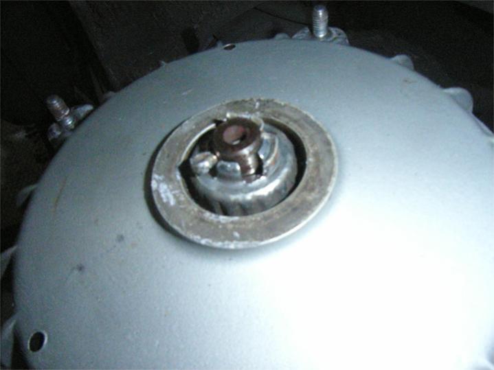

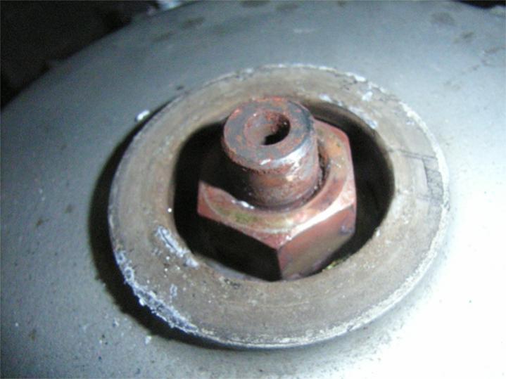

    oggi ho provato ad aprire i carter ma il perno centrale non ne vuole sapere di sfilare.....proverò con calma un altro giorno

    Citazione Originariamente Scritto da Ken Visualizza Messaggio
    Non è obbligatorio sfilarlo, almenochè il perno non sia incollato anche al carter dal lato volano-statore, a quel punto devi cercare con tutti i vari sbloccanti di sciogliere l'incrostazione, attendendo almeno 12-24ore.

    ieri sono riuscito ad aprire i carter, il perno abbiamo dovuto trapanarlo ,adesso è rimasta una parte nel lato del carter grande..
    la brutta notizia è che il pistone e il cilindro sono già alla terza rettifica
