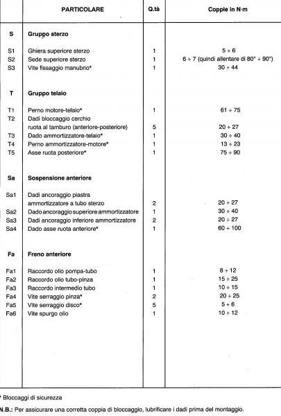

    Citazione Originariamente Scritto da Calabrone Visualizza Messaggio
    Come da tabella a 65 Nm.Tu non le hai le tabelle?Se vuoi te le posto
    appena posso.
    ciao"Calabrone..." ti sare molto grato se potessi mandarmi le tabelle anche a me.....grazie comunque ciao ciao..
    p.s. io penso che "pubblicandole" faresti cosa graditissima a molti....
  3. #28
    Feb 2006
    Su a Sud
    74
    15 637
    35
    Riferimento: Blocca volano...
    Citazione Originariamente Scritto da vespistaro Visualizza Messaggio
    Le trovi anche nei download qui su VR nel manuale PX
