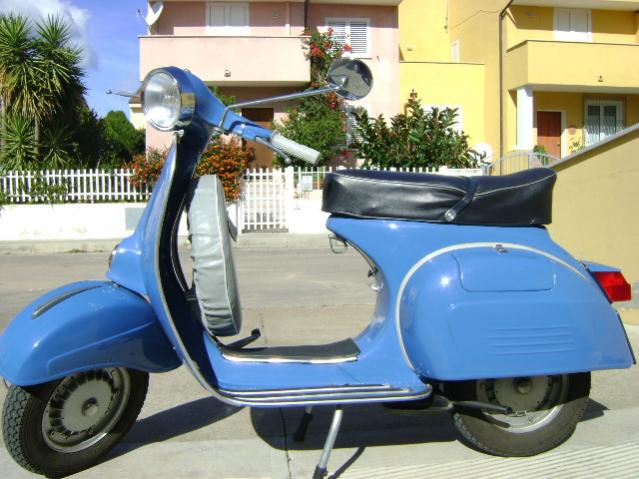

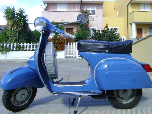

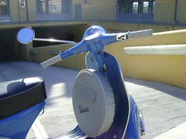

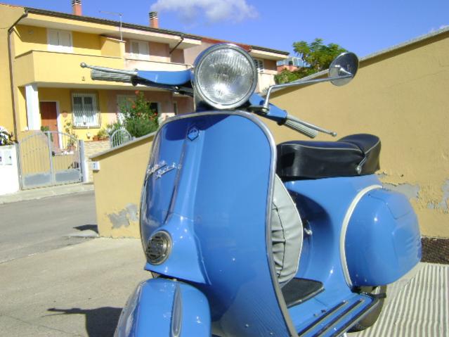

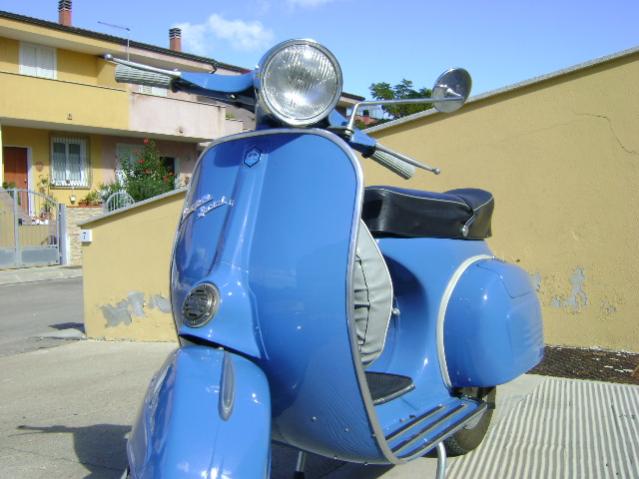

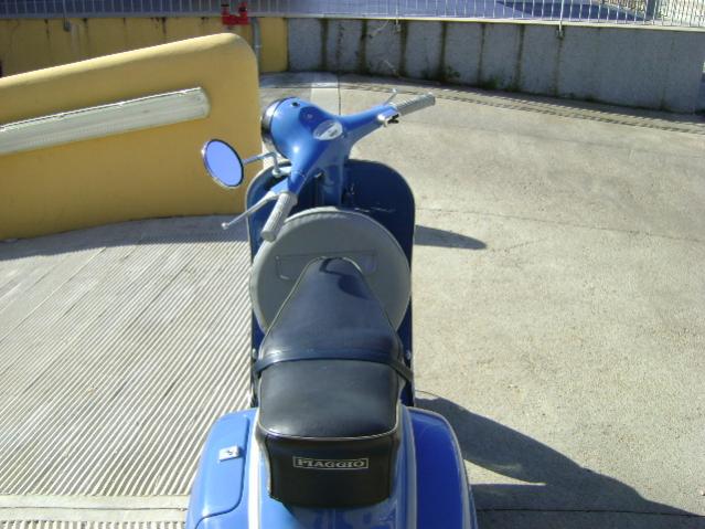

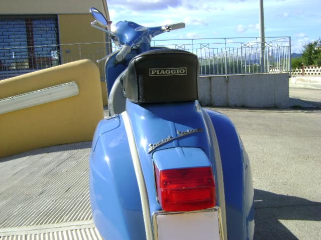

    Ecco qualche immagine, ancora non ho foto all'aperto con luce naturale, poichè la targa presa ieri deve ancora essere attaccata.
    Il colore è turchese originale Piaggio cod.240. Il mezzo è stato sabbiato e sostituita pedana e parafango anteriore. La sella è l'originale.

    Complimenti!! è bellissima!......l'unica cosa che non mi convince è la sella con il gobbino: sbaglio o la 50N montava la sella singola o la sella lunga biposto?
    Sella singola nei modelli a sportellino piccolo (annate '63-'64), poi gobbino fino al '71 quando uscì di produzione. Niente cornice al faro, niente bordoscudo e niente fregio sul parafango per tutte le N.
    La sella biposto era prerogativa della '50L prodotta nelle stesse annate. La successiva '50R degli anni '70 mantenne il gobbino.
    Per la scritta ho optato per la versione "Vespa" senza il 50, ovviamente adesiva, come veniva pubblicizzata da Piaggio proprio nel '70 la '50N.
    Oct 2008
    Nuoro
    5 260
    Riferimento: Vespa 50n del '70 - serve Certificato d'origine e Scheda Tecnica Piaggio
    Citazione Originariamente Scritto da reporsenna Visualizza Messaggio
    Sul discorso "sella con gobbino" attendiamo ulteriori conferme. Non sono molto convinto che montasse quella sella.

    per la sella :
    50n fino a tutto il 1968 sella lunga come per la primavera
    ma senza cinghia passeggero, chiusura alevetta e scritta posteriore aq. made in italy
    dal 1969 anche sulle 50n si metteva la sella gobbino
    Oct 2008
    Nuoro
    5 260
    Citazione Originariamente Scritto da alfred Visualizza Messaggio
    Certissimo?
    VRista Senior L'avatar di alfred
    Sep 2007
    46,4693° N 10,3731°E 1225SLM
    63
    986
    oddio ........ certissssimo ........
    la certezza delle modifiche e variazioni apportate dalla PIAGGIo
    era un optional .. e rimarrà sempre un miastero che solo i dipenedenti di allora ti sapranno certificare ....
    Da quanto riportato
    nelle schede tecniche di molti siti e da foto annesse,
    c'è scritto così
    Come del resto anche sulle prime L era prevista la sella lunga per passare all gobbino nel 69
    Mentre invece per la R solo sella a gobbino,
    sebbene il serbatoio fosse dotato (fino al 73/74) dei classici tre fori quello al centro filettato per la chiusura della sella singola a triangolo,
    di fatto, nella realtà, mai messo sulle R

    Vuol dire "non sono certissimo!", o "ne sono certissimo"!?
    Non per altro, io ho diversi libri e la sella con gobbino non compare. Sul database di vesparesources cè scritto che aveva solo la sella singola e quella lunga. Su internet stesso discorso: non ho trovato nemmeno una foto che accerta questa cosa.

    Una chicca che non ho mai trovato scritta da nessuna parte: Vespa 50N, nelle serie successive alla prima con sportellino piccolo, montava posteriormente un faro dal vetro superiormente sagomato con una "gobba" centrale a naturale proseguimento del profilo di accoppiamento dei lamierati della scocca. Nella prima serie del '63-'64 la stessa "gobba" era presente nel profilo metallico che circonadava il faro stesso.
    I fanali in vendita attualmente sono tutti lisci, come quelli della 50R, non ho mai visto in vendita da nessuna parte il faro originale, sembra un particolare caduto nel dimenticatoio.
    Sep 2007
    63
    986
    per il fanalino posteriore .
    sinceramente non ho mai notato questa particolarità
    quello senza protuberanza è senza dubbio un riprodotto
    econimizzazione dei costi di stampi ecc ???????
    Nelle prime versioni i fanalini delle 50n (successivi al tipo con corpo metallico) ed anche nelle 50L
    avevano il catadiottro con una bordatura in alluminio ed erano staccabili dal corpo principale, il tutto siglato SIEM
    Successivamente vennero prodotti in un unico corpo in plastica senza la bordatura d'alluminio
    Entrambe le versioni hanno cmq il risalto nella parte centrale in continuità con la nervatura della scocca .
