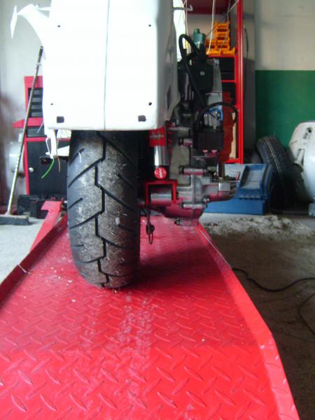

    Arrivato albero bgm foto anche del motore.
    Di presenza non avevo mai visto un albero simile !, la biella molto robusta non ha giochi ha dei rulli grossissimi ha due fori per lubrificare la gabbia, sembra molto buono ,speriamo bene.
    Devo asportare il dentello lato spalla sembrava che passava bene ma appena chiudo strofina un po nel carter per il resto l'albero sale e scende senza problemi lo spessore non porta nessun fastidio.Questo è un albero per 200 corsa 60 che sto adattando per il 150 perchè il corsa 60 l'unico è il mazzucchelli.
    Qui ho messo 23-65 e quarta da 36 denti per il momento il cilindro è un pinasco molto raccordato e con lo scarico molto alzato se non và rimetto il polini dell'altro motore .

    miii....nghia....complimenti bel motore

    Vedo che ti hanno risposto prima di me..! volevo un corsa 60 all'infuori di mazzucchelli perchè non mi piace tanto, gli unici che mi piacevano erano i meceur e i bgm purtroppo per 150 non esistono, potevo prendere anche il drt corsa 59 ma dopo 2 mesi di ricerche su molti siti ho scelto questo, ieri ho acceso il motore sul cavalletto , promette bene poi vediamo sopra il telaio come si comporta.
