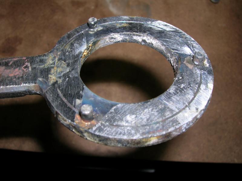

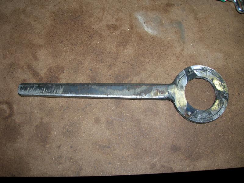

    Salve a tutti,
    vorrei proporvi una soluzione molto semplice per la realizzazione della chiave per la ghiera del mozzo posteriore.
    Materiale necessario:
    rondella diametro interno 26 mm, esterno 46 mm spessore 3 mm
    spina cilindrica 3 mm
    verghetta in ferro spesore 3 mm , larghezza 15 mm, lunghezza 150 mm.
    Si traccia una circonferenza sulla rondella di diametro 42,3 mm (abbastanza precisa)
    Si segnano tre punti a 120 gradi di anglo (praticamente i vertici di un trianglo equilatero.
    Si fora da 3 mm e si saldano tre pezzi della spina precedentemente tagliata. Infine si salda la verghetta a mo di manico.
    Molto semplice e funzionale.

    ....cos'è l'angolo di chi l'ha più grosso....
    .....il cervello...
    complimenti utente dal nick che è un rompicapo!
    devo dire che sembra l'idea migliore...ora parte la lapidazione

    Bravissimo e complimenti per la semplice e geniale realizzazione che ne fa la soluzione migliore,ancora bravo

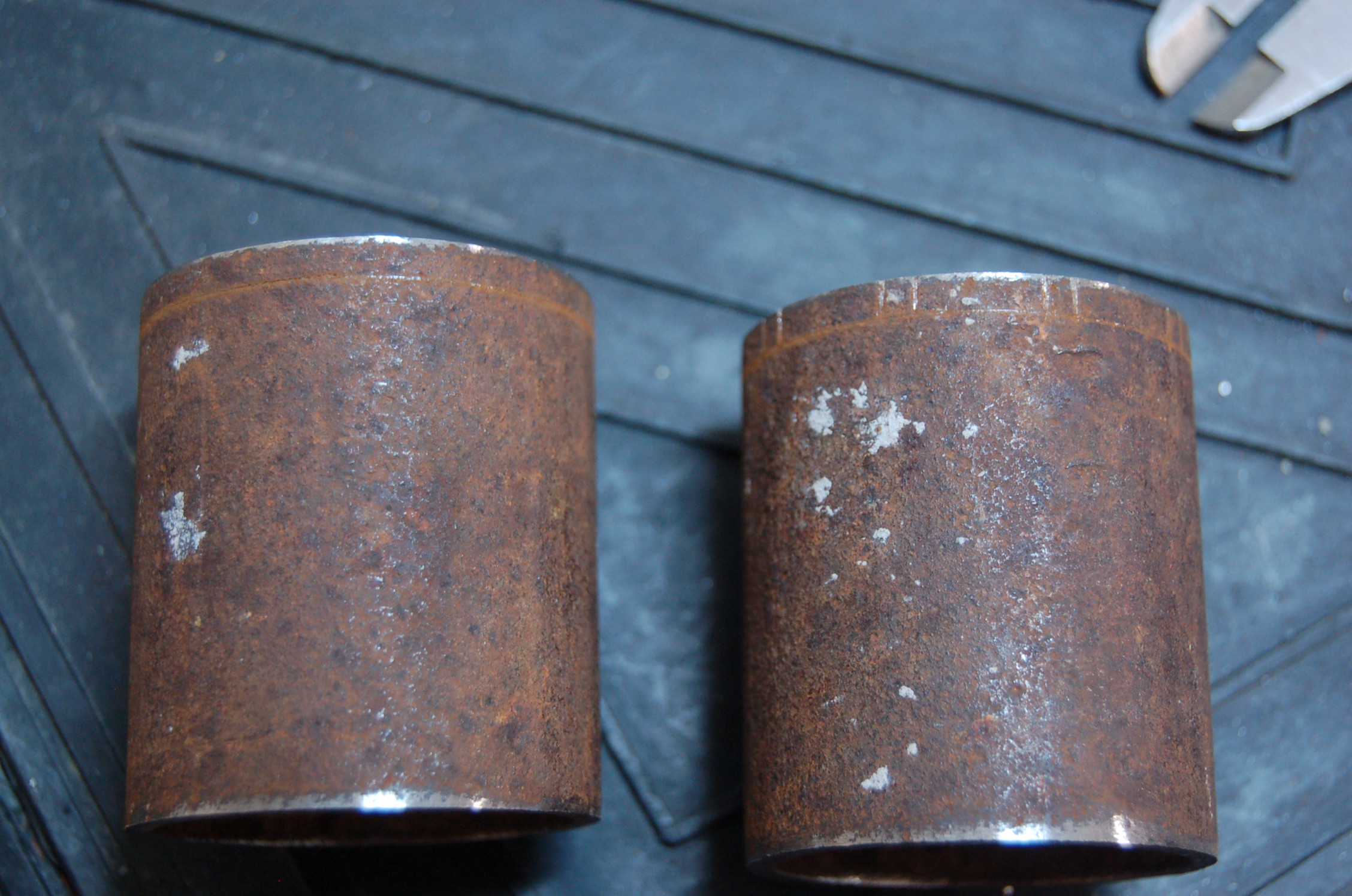

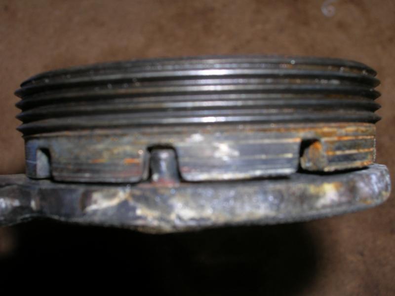

    Complimenti Emanuele un bel lavoro,quella che vedi nella foto la ho costruita qualche anno fa,avevo intenzione di rifarla in acciaio inox o temprarla.
    Se si deve smontare una ghiera bloccata più del solito o con la sede dove si va a prendere con la chiave rovinata,costruendola con un acciaio normale penso che prima di sbloccarsi la ghiera cedono i dentini come e successo a me basta guardare la foto sono un pochino consumati.

    Vi posterò la foto della mia fatta con la fresa...pesante come il mondo ma indistruttibile!

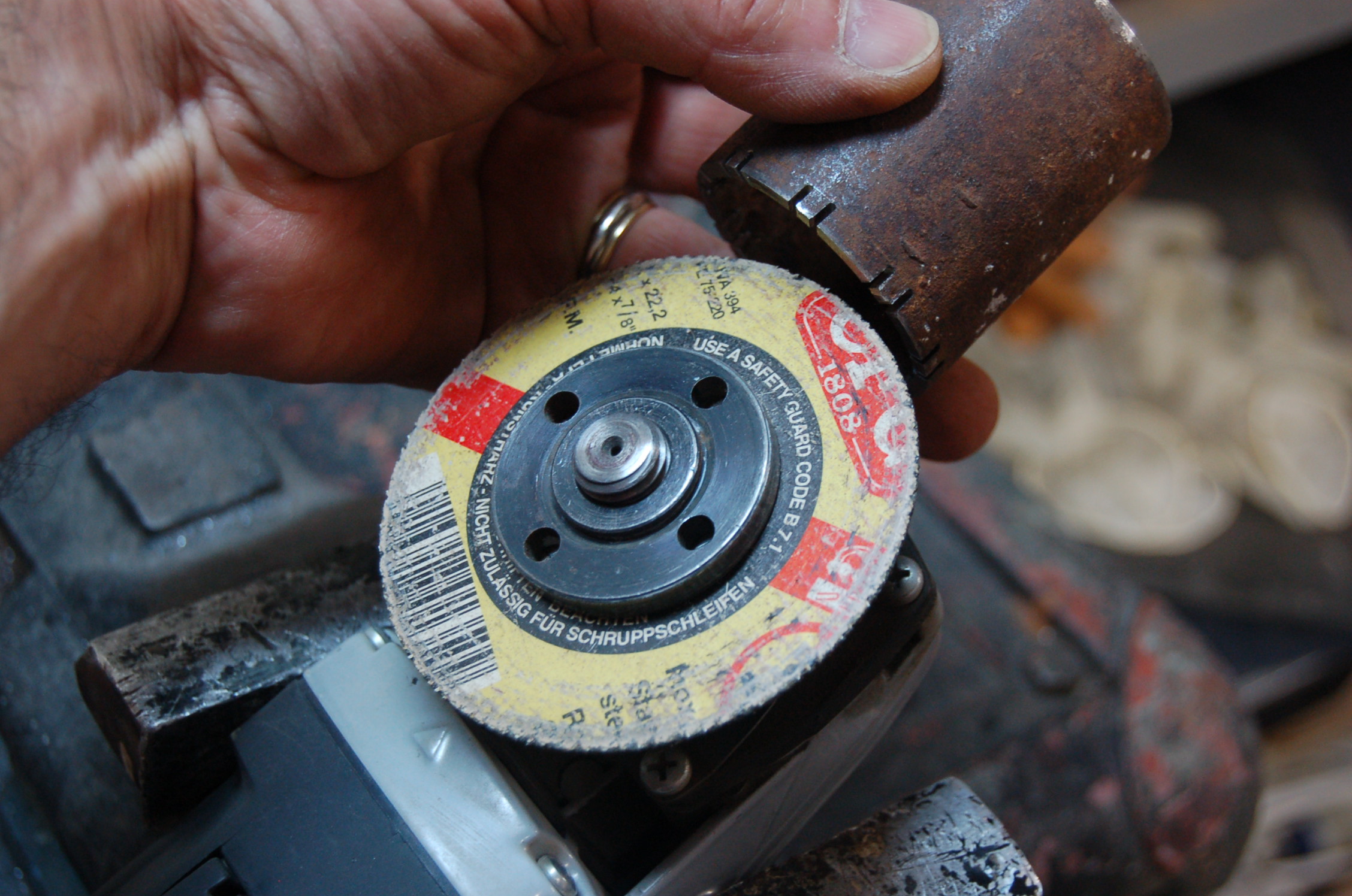

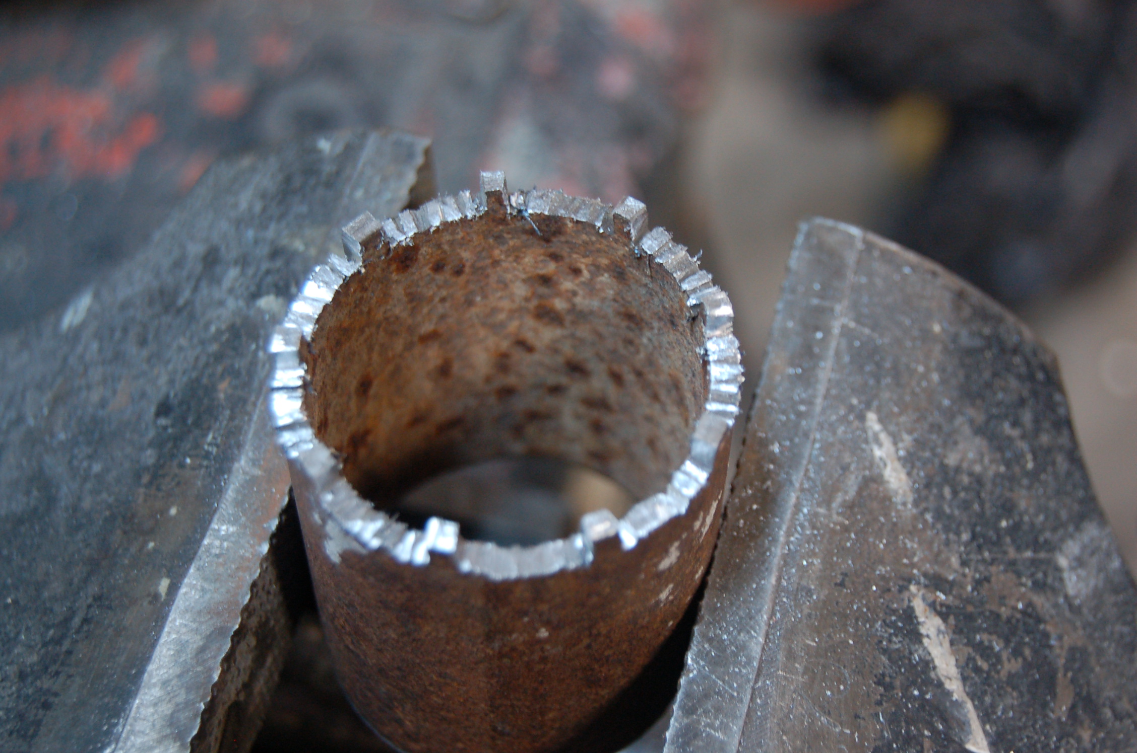

    Bravo Ema, complimenti per la manualità, i tagli con il flex sono precisissimi.

    Wuè che mano ferma con il flessibile, complimenti.

    guarda che la chiave che ha fatto Calabrone NON serve per le ghiere tipo fissaggio forcella bensì per il bloccaggio del paraolio all'interno del carter.
