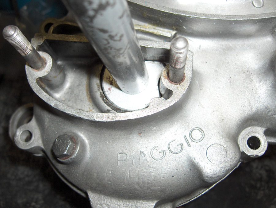

    Chi sa dirmi a cosa serve?

    A togliere le sedi dei cuscinetti di sterzo, ovverosia quelle ghiere che rimangono nel telaio della vespa quando si sfila la forcella?

    Ranieri sei andato vicino serve per togliere qualcosa ma....... dai un po di fantasia e ci si arriva basta osservare la forma e fare 1+1

    se ho capito bene serve a togliere il cuscinetto a rulli del secondario del cambio lato preselettore.. in effetti mi apre comodo, specie se non si dispone dell'apposito estrattore che li toglie afferrandoli dall'interno, mise le foto horus se ricordo.

    E' un attrezzo originale di officina Piaggio o te lo sei costruito?? Se così, quando fonderai la prima coppia di carter made in Vespazza?

    E' un bell'attrezzo, ma ho il dubbio che possa non agire così efficacemente come un estrattore interno del diametro apposito...non fa leva su tutta la circonferenza e ne prende solo una piccola parte, che potrebbe piegarsi e rendere inefficace lo strumento...comunque è sempre una bellissima idea!!!!!

    Serve proprio a questo e devo dire che svolge la sua funzione perfettamente,anche se non prende tutta la circonferenza del cuscinetto,se osservate bene la foto sopra capite il perché.
    L'estrattore non so quanto costa ma questa stupidata di attrezzo viene a costare al massimo un paio di euro,in alternativa potete usare martello e cacciavite

    uhm e per l'altro cuscinetto, quello del primario, a che punto siamo ? estrattore o tecniche estreme? lì la vedo dura non ricorrere alle tecniche già citate in altro post.... o stai già pensando a qualcosa ?!?

    uhm e per l'altro cuscinetto, quello del primario, a che punto siamo ? estrattore o tecniche estreme? lì la vedo dura non ricorrere alle tecniche già citate in altro post.... o stai già pensando a qualcosa ?!? Smile
    ciao
    l'unico estrattore che uso e quello che si aggancia a quello che ho costruito per levare i cuscinetti dell'albero motore,resto tutti fatti in casa e fino adesso non ho avuto problemi.
    Un'altra cavolata di attrezzo e quello per svitare o avvitare i rubinetti dei serbatoi oltre costruirlo ho applicato nella parte superiore due linguette di metallo che servono per tenere bloccato il dado nella fase bi avvitamento facilitando di molto l'operazione.
