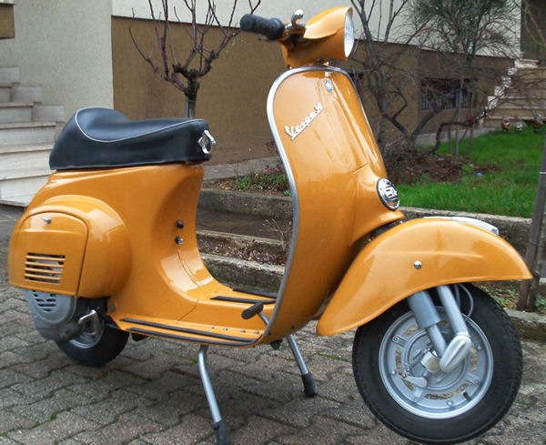

    Basta che non la fai di questo giallo che fa un po' schifo... :D :D

    NO no percaritą, il colore che ho usato č Chiaro di Luna Metallizzato....

    Citazione Originariamente Scritto da rickycanaia
    Ottimo !!!

    Citazione Originariamente Scritto da Flavio
    Ottimo !!!
    Wueeeeeeeeč bell, belli con i commenti, quella č la mia paperina color giallo texas al suo primo collaudo.

    ma signorhood xche' te la prendi? tanto e' la vespa di vespamodelli!!!!!!!!

    Questo pure č vero . . . la vespa č di VESPAMODELLA!!!

    Ti ricordi, Gianni ??? Quella č la foto che mi mandasti tanto tempo fa, quando su VOL si discuteva della mia 50R con i cerchi pieni...
    Bei tempi !!!
