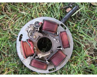

    Non mi torna quello che hai scritto. Oltre alle scritte sul volano, per come e' fatto il volano del PX con frecce, la parte centrale in ferro devo ci sono i rabattini dovrebbe essere piu sporgente se il frontale del volano e' stato tornito. Puoi mettere una foto anche dello statore?
    Grazie,
    Vol.

    si domani però adesso non ne ho,cmq se non mi sfugge qualche particolare e come questo del link http://www.vespaforever.net/Public/d...79e7da_big.jpg ma ora vorrei capire una cosa ...mi state dicendo che ho un volano di un senzafrecce?...ma la mia vespa ha le frecce e funzionano anche...se non erro il mio è 12 volt per far funzionare tutto,il senza frecce dovrebbe essere a 6 volt.....

    Lo statore se e' come quello linkato e corretto. E' il volano che sembra alquanto strano.
    Vol.

    ciao raga', allora come anticipato ieri eccomi di nuovo qui :
    statore rimontato volano pure e come per magia ARRIVA CORRENTE alla candela
