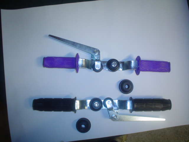

    era finita da un bel po' ecco le foto della pinza per montare il bordo scudo, e' realizzata in acciaio e poi sabbiata, la qualita' delle rotelle non e' eccezionale, dovro' addolcire un un po' l'angolo sulla parte esterna della rotella grande.

    Riferimento: rotelle pinza bordoscudo
    bella realizzazione.. tra l'altro ho un pezzo di inox prprio come il tuo in garage.. mi daresti qualche misura? cosi mi regolo x realizzarla
    Bella Black!!! Essenziale ma davvero bella!!!
    Hai provato come funziona??
    Ciao vespista 46, certo che funziona
    Citazione Originariamente Scritto da Black Baron Visualizza Messaggio
    Immaginavo che funzionasse!! Te l'ho chiesto ironicamente perchè sembra mooolto piccola ed essenziale!!
    Complimenti ancora!
