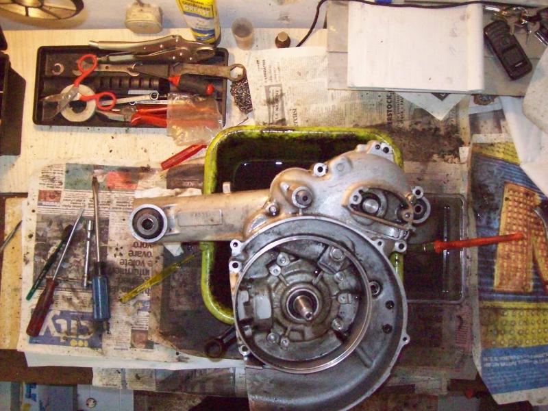

    Avendo ancora lavori in casa (rifacimento dei tetti), non ho più spazi per "operare" ed anche per lavare la Vespa, sono costretto a lavorare... nel salotto!!!
    Che come vedete è in parte traformato in un ripostiglio...
    Dalle due foto, da notare -purtroppo- il lerciume di Scarrafone con sopra le due molle nuove e sullo sfondo la Sorellina a riposo:
