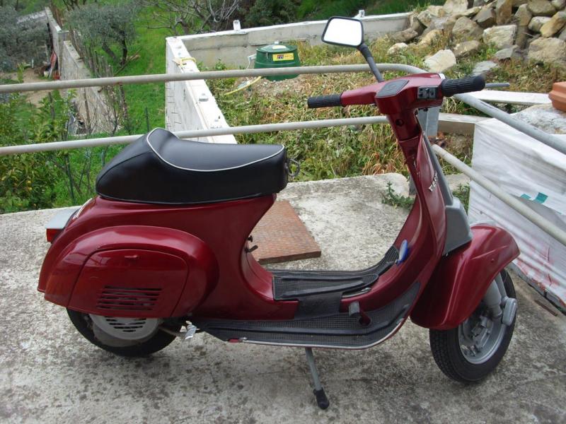

    ciao ragazzi. con la vespa in moto se tiro la frizione e inserisco la marcia la vespa tende ad andare a avanti. come mai? grazie per chi mi aiuta
