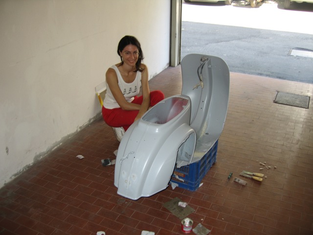

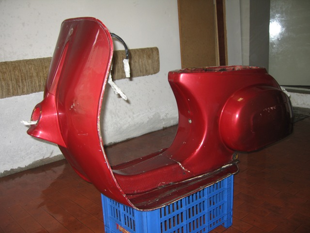

    Comprato il telaio in aprile, stiamo procedendo (lentamente) col restauro. Prima di tutto gli abbiamo dato una bella lavata...

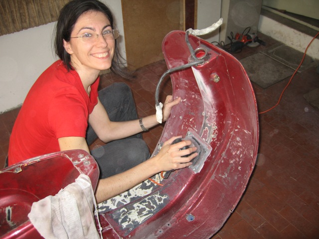

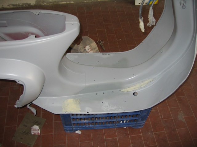

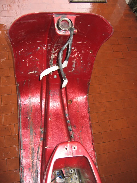

    Poi siamo passati alla fase carteggiamento che si è rivelata lunga e noiosa (maledetto antirombo sulle pedane)
    Nel frattempo abbiamo trovato un carrozzaio disposto a verniciare ad un prezzo accettabile. Ha dato lui il fondo sulla vespa preparata da noi ed ha fatto un paio di saldature ai listelli delle pedane ed alcune stuccature sullo scudo. Poi l'abbiamo ritirata per la cartatura del fondo e stuccare i "bozzi" più grossi dalle pedane.
