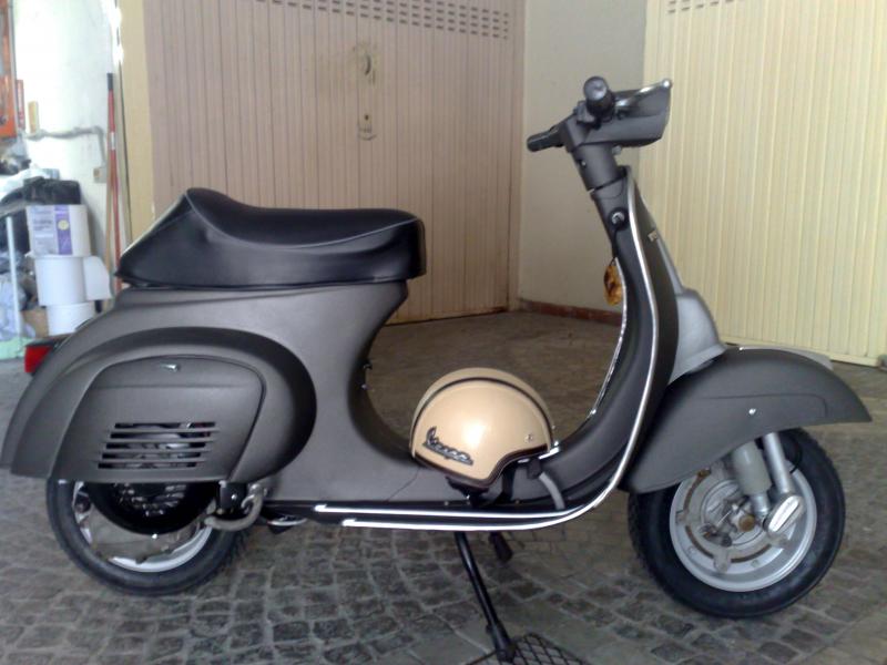

    Salve. Ieri volevo aprire la campana freni posteriori del mio PX200: tolta la ruota, tolta la spina, tolto il cappellotto cromato che tiene fermo il dado centrale, ho provato a smollare tale dado: troppo duro, non č percaso filettato inverso, io giravo in senso antiorario. Giusto o sbagliato?

    Giusto il verso antiorario per svitare, ti consiglio di usare una pistola ad aria compressa.
    in alternativa, vespa con una persona sopra che frena, chiave a bussola con tubo prolunga e occhio a non farti male.
    Non battere specie con la marcia ingranata, potresti far danni.

    Il dado č filettato normalmente. Per fare meno fatica di solito č meglio allentarlo con la gomma montata o in alternativa usa una pistola pneumatica.....
