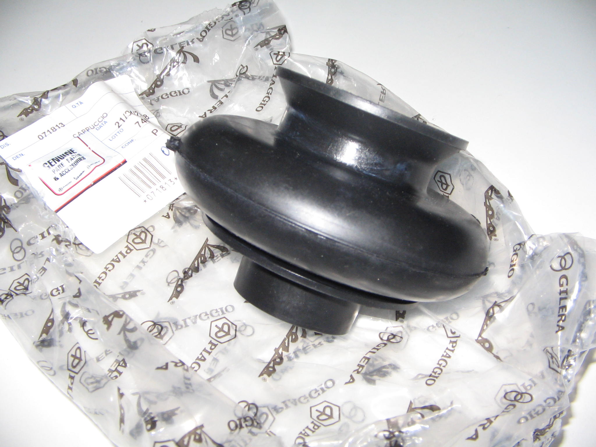

    rieccomi per chiedervi un altra info...in questi giorni sto dandomi da fare ne approfitto!!
    volevo sapere se il soffietto in foto va montato con la parte interna piccola verso il motore oppure verso l'interno telaio??
    grazie

    Riferimento: Inizio restauro 50 special 1975
    la pancia va nel vano motore
    Ciao Gioweb

    quindi la parte che si vede dalla foto va all'interno del telaio??
    oppure questa parte??
    scusami ma non ho capito
    grazie

    Citazione Originariamente Scritto da Pablo1 Visualizza Messaggio
    scusami tu, non avevo aperto la foto. Il tuo soffietto da quello che si vede in foto sembra rotto, gli manca un pezzo, lo devi sostituire...
    è importante che sia ultrasano in quanto dietro ha la ruota che gli schizza di tutto su e non deve entrare niente nel vano carburatore...
    Ciao Gioweb

    porca miseria.....lo avevo appena acquistato!!!
