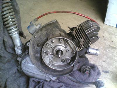

    I lavori procedono...ho trovato che il condensatore montato ha 2 fili..ma sulla primavera non dovrebbe averne solo uno?

    Altro problema...queste bobine le devo sostituire?

    Eccoci qua...i lavori procedono, il telaio l'ho portato a sabbiare vediamo che rimane...
    Ho iniziato a smontare il motore, allora vi chiedo lumi:
    1. La campana della frizione è a denti dritti, cosa cambia con quelli elicoidali?
    2. L'ingranaggio di avviamento è da sostituire?
    3. Mi sorge un dubbio, gli ingranaggi li ho trovati nell'ordine in foto, l'ultimo è rovescio(il primo da sinistra)?gli altri hanno la scritta Piaggio rivolta verso l'interno, quello più grande verso l'esterno.
