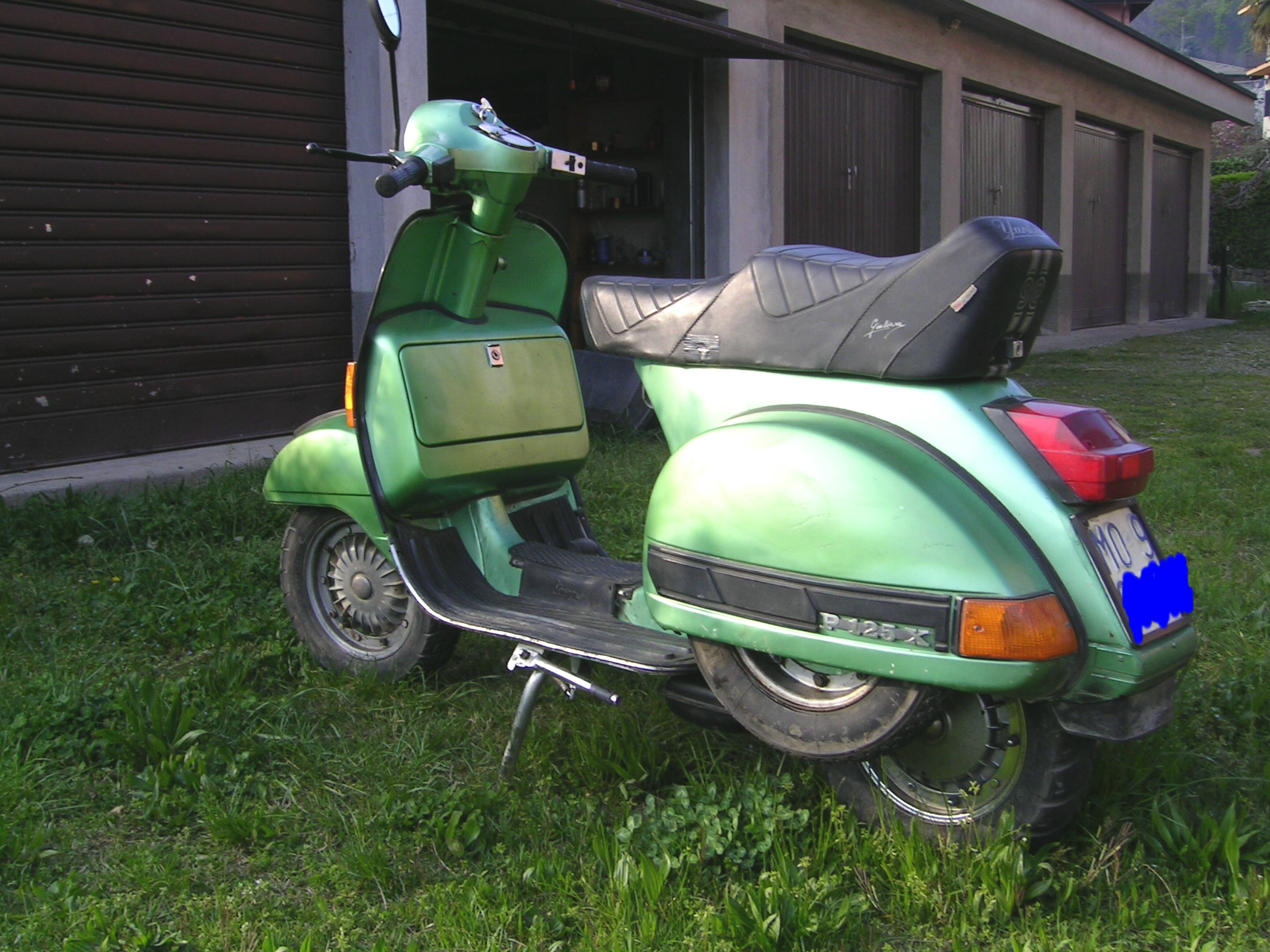

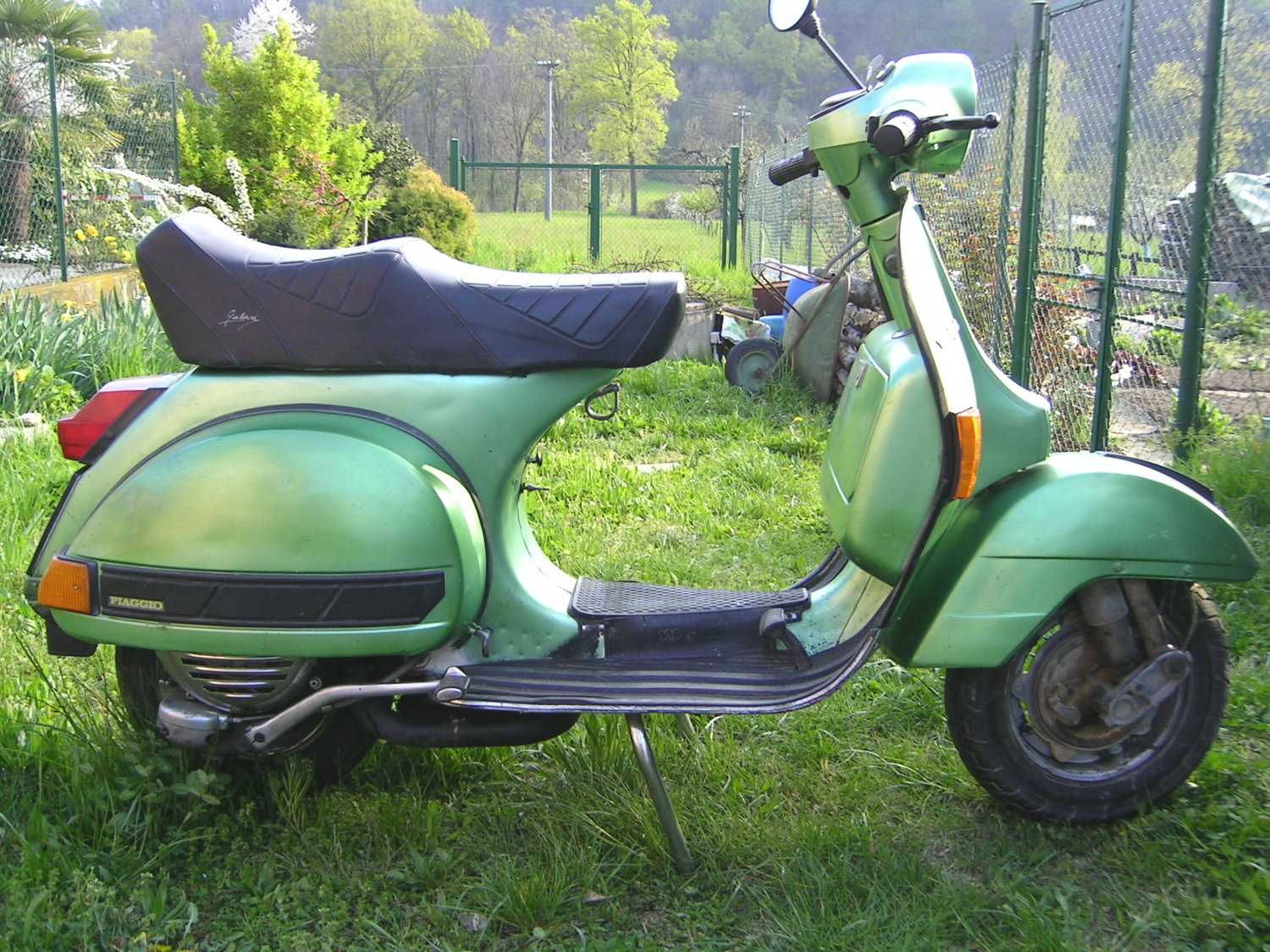

    GS 160 .... caccia all'o/e -rrore
    vediamo chi per primo scopre l'o/e -rrore...

    Parafango anteriore

    Anche leve e manopole

    Oltre alla sospensione anteriore, e conseguentemente al gruppo cerchio-tamburo anteriore (la 160 aveva tamburi specifici, condivisi poi con la 180SS, ed i cerchi divisi simmetricamente)
    Il clacson, quello montato è arrivato alcuni anni dopo sulle 50.
    Scritta anteriore, dovrebbe essere nera.
    Bordoscudo.
    ... quasi imbarazzante

    Citazione Originariamente Scritto da horusbird
    Parafango anteriore
    bravo!
    cmq il gioco è ancora aperto... questi li considero ancora dei 'piccoli' errori..
    ma l'orrore ancora non è stato scoperto..

    Citazione Originariamente Scritto da Marben
    Bordoscudo.
    bravo!
    l'intera forcella (compreso gruppo sospensione e cerchio ruota) non ha niente a che fare con questo modello....
    la vespa è in vendita con docs (suppongo IT) a 2350 euro (all'asta) in svizzera...
    spero che l'acquirente neofita abbia dove consigliarsi.

    non si vede molto bene ma ha anche un doppio fregio sulle sacche...
    il clacson potrebbe essere originale se si trattasse di una GS160 senza batteria per il mercato estero.. ma non lo è dato che arriva dall'Italia e cche ha la chiave di accensione al manubrio..

    e che dite di leve e bordoscudo?

    Citazione Originariamente Scritto da SStartaruga
    Dico che sono già stati citati

    ecco qui che viene riproposta alla vendita..... non riesce proprio a liberarsene....
    ... o è qualcuno che la vuole rivendere dopo aver scoperto il "danno"??
    nella descrizione scrive che l'impianto elettrico, l'ammo post., ed il cambio (saltano le marce) sono da rivedere ....

    Sara' che la forcella completa e' finita sul PX che ho scambiato con la ET3 pochi giorni fa ....
    Devo dire che da guidare e ' MOLTO meglio del PX di serie , e sul veloce ( motore Polinizzato , 24 , etc ) e' formidabile ...

    aggiungo che sulla gs manca il fregio laterale sul parafango anteriore (non so se è stato già menzionato)

    Ma fate prima a citare quelle due cose giuste . . .

    oh my god...altro che "caccia all'errore"...qui ci vorrebbe "caccia all'originalità". è un GS160 forse solo per il telaio...
