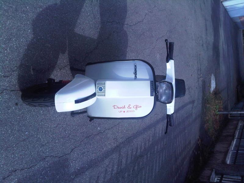

    Salve sono nuovo in questo forum,
    avrei un quesito da porvi:
    Ho la mia vespa 50 n allungata,
    siccome ho finito il restauro da pochi giorni, volevo metterla in moto; l'ho accesa a stento, dopo averla accesa ho dato un colpo di gas forse un po eccessivo e di botto si è spenta ora mi chiedo cosa possa essere??
    Si è ingolfata? Si sono incollate le fasce??
    la leva di accensione non ha compressione
    Aiutatemi!!!! Grazie

    No la benzina c'e!! Ho cambiato la candela pure, possono essere le fasce??
    Riferimento: Aiutooooooooooo!!
    Ah un altra precisazione la leva di accensione non ha compressione esserci o non esserci la candela la leva sale e scende con la forza di un dito

    Mettendo da parte le polemiche che sono anche il pepe del forum, il fatto che tu non abbia alcuna compressione è preoccupante, potrebbero essere saltate le fasce! Io eviterei di dare spedivellate per non rischiare nel caso fossero le fasce che i pezzettini tramite le luci di aspirazione arrivassero alla valvola rotante incastrandosi e facendoti un solco che ti rovinerebbe l'aspirazione e la tenuta del minimo (parlo per esperienza personale). Estrai il cilindro con cautela e guarda se le fasce ci sono ancora, sono 4 dadi da svitare e tiri via il cilintro con tutta la testa.
    Non spedivellare più!!!

    dico la mia.
    quando dici che la leva di avviamento scende con un dito, cosa vuol dire?siamo sicuri che il pistone gira e che non sia un problema alla frizione?
    abbatto la leva senza sforzo, si abbassa con una semplicita assurda, giro il volano con un dito pure non c'e piu compressione!!!!!!

    guglu non dice una cosa tanto impossibile, in effetti a vespa sana quando si tira la leva della frizione praticamente la pedivella va giù con un soffio ed anche il volano, ma se la frizione è ok allora mi sa che le fasce sono saltate, poi la tua hai detto che si è accesa e poi ha fatto il botto e non è partita più quindi credo che la frizione non possa essersi danneggiata .....
    Riferimento: 50n che non si vuole riaccendere
    allora mi spiego meglio, sto restaurando la mia vespa ancora mi manca di collegare tutti i cavi e lo sterzo.
    in questi giorni ho testato il motore, ho regolato le puntine perche non arrivava la corrente alla candela, ho sistemato questo problemino.
    l'altro giorno l'ho accesa si stava per spegnere e ho agito direttamente dal carburatore accelerando da la, accelerando è uscito un fumo assurdo (forse la benzina un po grassa di olio) l'ho accelerata al massimo dopo qualche secondo ha smesso di ascoltare il mio comando e si è spenta, da li in poi nessun verso per farla ripartire, ho cambiato la candela ma niente ora non so che fare.

    Domanda: il motore è stato revisionato, aperto, smontato, solo pulito?
    no nulla ho fatto il motore, l'ho lasciato buono prima del restauro e ora mi ha fatto questo casino
    Assolutamente no. Il volano è solidale all'albero che è collegato tramite la biella al pistone.
    Se il volano gira con un dito vuol dire che non c'è compressione.
    Se tiri la frizione e abbassi la pedivella il volano non può girare.
    Se abbassi la pedivella e il volano non gira allora c'è un problema nel cambio/frizione/primaria/avviamento

    eh quindi che cos'e? che problema c'e??
