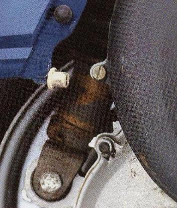

    Mi sto apprestando ad un restauro e quindi avrei bisogno di alcune informazioni relative all'ammortizzatore posteriore di una ET3.
    C'è qualcuno che mi sa dire di che colore è la parte che si attacca al motore?
    In alcuni casi l'ho vista nera, mentre in altri grigia.
    Grazie anticipatamente.

    Citazione Originariamente Scritto da axfoti Visualizza Messaggio
    Ciao, sono un nuovo utente.
    benvenuto!
    Secondo me l'originale è color rame come in questa foto:
    però non vedo grossi broblemi a metterne uno nuovo di colore nero...

    Riferimento: Ammortizzatore posteriore ET3
    Ti ringrazio per la segnalazione, è stata molto preziosa.
    Nel frattempo ho visto la prova di motociclismo del settembre '76 in cui sembra essere nero.
    Ho comunque tempo per trovare la soluzione corretta, sono ancora in alto mare con il restauro...
    Sono di ritorno dal museo Piaggio e ti porto delle foto fresche fresche che confermano il colore che non è nero ma un misto tra rame nero opaco...
