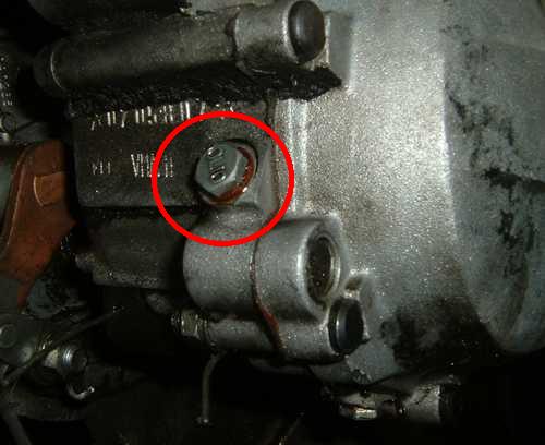

    - Ho scattato un paio di foto del mio gruppo termico, mi sapete dire la cilindrata in base alle foto? Come posso verificarla? Considerate che sono profano in materia!
    - la vite di carico olio inferiore la trovai e scaricai l'olio vecchio, quella superiore probabilmente è stata sostituita perchè non trovo un perno con la scritta "OLIO", mi sapete dire qual'è sulle foto che proprio non mi raccapezzo?
    Sulle foto per quel poco che si vede non mi pare che si possa trovare. Guarda qua

    ok guarderò sulla destra del telaio motore grazie iena. per le foto, hai ragione, ma dopo il bagno in mare, la mia macchinetta fatica a mettere a fuoco, quelle foto sono il risultato di varie prove di messa a fuoco... Le ho messe tutte perchè non sapevo quale fosse "la meno peggio" :)

    soad88 grazie mille davvero per la foto, ma in verità mi servirebbe una foto di come si attacca la cornice interna del faro (qulla fissata con le 2 molle par capirci). Quando vado a fissarla a me si smuove tutta e non capisco il perchè.... Sto diventando scemo ghghgh

    Citazione Originariamente Scritto da Abakos Visualizza Messaggio
    Ragazzi ma cresta del parafango è IN ALLUMINIO o deve essere CROMATA? Perchè io in questo momento proprio ho visto le foto e mi sembrano IDENTICHE
    non riesci a montarlo per un semplice motivo
    ti manca una vite con una piastrina
    ti faccio vedere dove montarla
