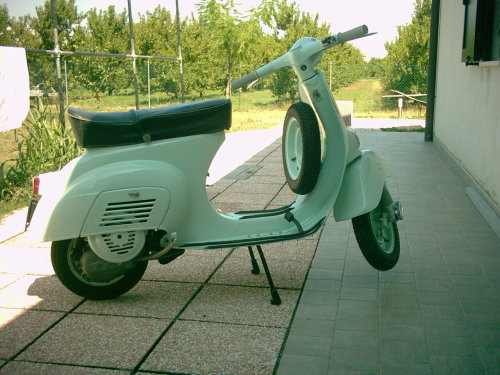

    sono alla ricerca di un cilindro nuovo per la 50 N 1964,si trovano ancora?

    in alternativa monta tranquillo quello di una 50 piu recente. ciao

    si ma devo fare delle modifiche ,e sostituire la cuffia,almeno mi e' stato riferito cosi' dall'admin,e volevo lasciare la vespa il piu' originale possibile

    bhè se vuoi usarla fai le modifiche, se vuoi tenerla ferma vai alla ricerca sel cilindro giusto. la cuffia in lamiera mica la devi buttare o vendere, la tieni da parte e quando troverai il cilindro ok la rimetti togliendo quella in plasticA. Poi fai tu isla!

    Io ho la stessa vespa che ho quasi finito di restautrare purtroppo quando l'ho presa non aveva la cuffia in ferro e ho messo quella in plastica però con un normale 50 se tagli la parte sul cilindro dove va avvitata la cuffia (quella in plastica) quella di ferro dovrebbe entrare ugualmente!!!

    Purtroppo no, non e' solo un problema del perno su cui si fissa la cuffia ma anche di testa, ti assicuro che su un cilindro con testa normale non entra nemmeno a martellate, te lo dico dato che ho sul banco di lavoro proprio un motore prima serie che ho quasi ultimato e la cuffia (ne ho due in ferro) non entra.
