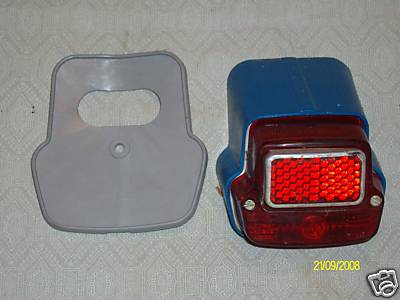

    dal numero di telaio 49127 viene montato quello piccolo in plastica rosso.(vedi allegato) Occorre verificare il numero di telaio per stabilire quale modello montare.
    il mio numero è 41xxx. Qual'è quello giusto quindi?grazie, A

    anche no! il fanale in plastica viene montato (lo ripeto) dal numero di telaio 49127. La sua è 41xxx. Per cui monta quello con corpo in ferro.
    Per fare chiarezza posto un pò di foto sui particolari da montare:faro, cerchi da "9", manopole, leve e scritta scudo.

    janly il fanale è completamente in plastica solo dopo il numero che ha detto fabris il tuo numero di telaio com'è?
    A leve sono ok! tutto il resto no :(
