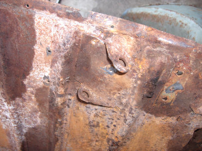

    adesso io devo andare dal precedente proprietario a spaccargli ala faccia:
    come gli è venuto in mente di togliere i fermi dei cofani?
    porca paletta, sembra un rompicapo non ci entrano nei buchi
    c'è una procedura a seguire?
    grazie in anticipo

    no, purtroppo i ganci nel telaio che stringono i cofani.....
    comunque uno l'ho rimontato, adesso non posso operare causa riposino dei genitori,
    credo di aver trovato il sistema

    allora montato anche il secondo gancio, ma adesso ce viti ci metto?
    la vespa è completa in ogni sua parte, ma non ho idea di quali tra le milleduecentocinquantaquattro che ho vadano a fissare i ganci
    viti autofilettanti? sembrerebbe di si ma prima di far macelli vhiedo consiglio a voi, paladini della tecnica vespistica....
