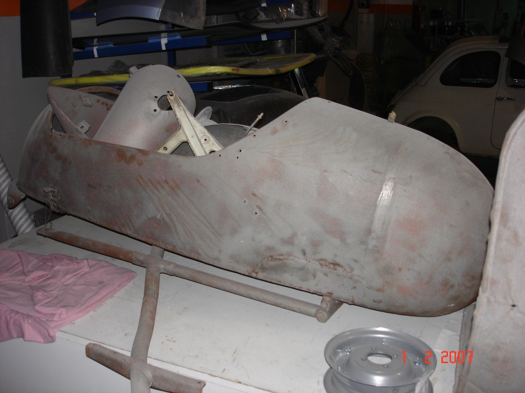

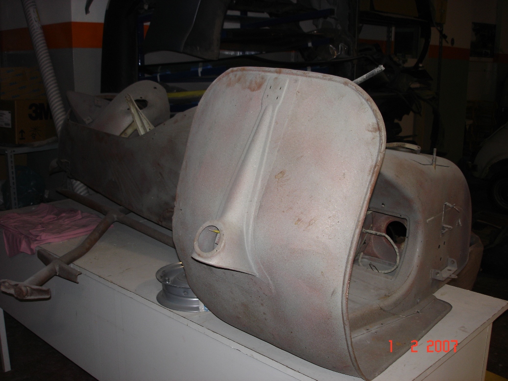

    Dopo che eleboronero mi ha ricordato del VL3 sidecar, questo pomeriggio, avendo un po di tempo libero ed essendo a Corato, ho pensato bene di fare un salto dal carrozziere.
    Bene, bene.
    Mi son recato alla carrozzeria e indovinate a che punto ho trovato la Vespa?
    A questo punto.
    clerville
    65
    14 768
    37
    beh...........e' sabbiata.............ma smontarla x bene sta navetta,no? coraggio quando tuo figlio avra' 5 anni fara' pronta.
    31 600
    Beh, oltre che sabbiata, io la vedo già arrugginita. L'avete toccata con le mani nude subito dopo la sabbiatura, eh? Ma che state aspettando a dare l'antiruggine? Pasquà, se non gli state "sotto" al carrozziere, vi ritroverete con un bel mucchio di ruggine. A quel punto che facciamo, la risabbiamo? Voglio sperare che abbiate "protetto" il n° di telaio. Hai il brutto difetto di scomparire con la sabbiatura!
