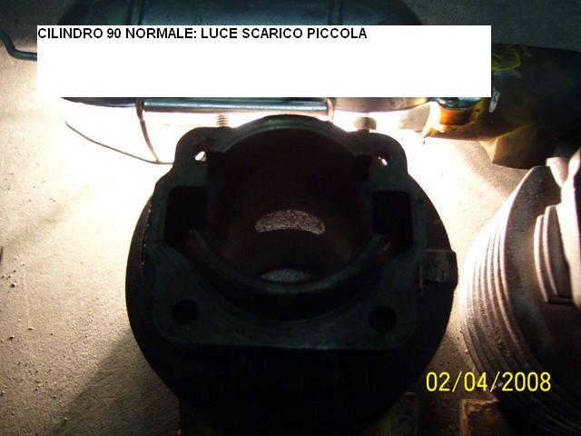

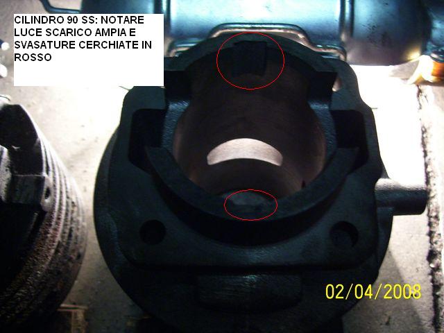

    infine, un'occhiata alle due luci di scarico.....

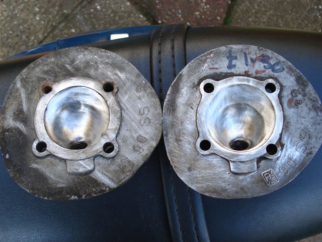

    Io oggi mi ci sono messo con le testate invece. Con mia "sgradita" sorpresa ho constatato che il mio 90 originale monta una testa marcata come SS ma e' diversa... oggi avevo poco tempo ed ho solo smontato la testata al volo, a domani le foto del confronto con la SS "originale".

    Ed ecco le teste.
    La testa originale per ss e' quella a destra mentre quella a sinistra l'ho smontata dal mio motore V9A1M originale.

    Magari la testata montata sulla tua 90 è della Racer, in questo modo la dicitura SS potrebbe avere una spiegazione (considerando che ha il logo esagonale).

    Ciao ragazzi, le due testate delle foto sono di 90 ss, con la sola differenza che nelle prime serie 65/65 il logo era ancora rettangolare.
    Ciao a tutti
    No g. quella col logo rettangolare viene da una "vecchia" ss mentre quella con il logo esagonale proviene da una vespa 90 normale del '76.

    Ma riporta comunque la scritta 90 S.S.!!!

    g. sai quando e' stato fatto il cambio con la testata col logo esagonale percaso? Mi interesserebbe saperlo che qui e' piu' facile trovare una testata per ss piuttosto che una normale.

    Penso nel 67.

    ..devo dire che finora ho smontato tre motori 90 normale tre marce, e su tutti e tre ho trovato la testa ss...mi sa che la montava la piaggio di serie....
