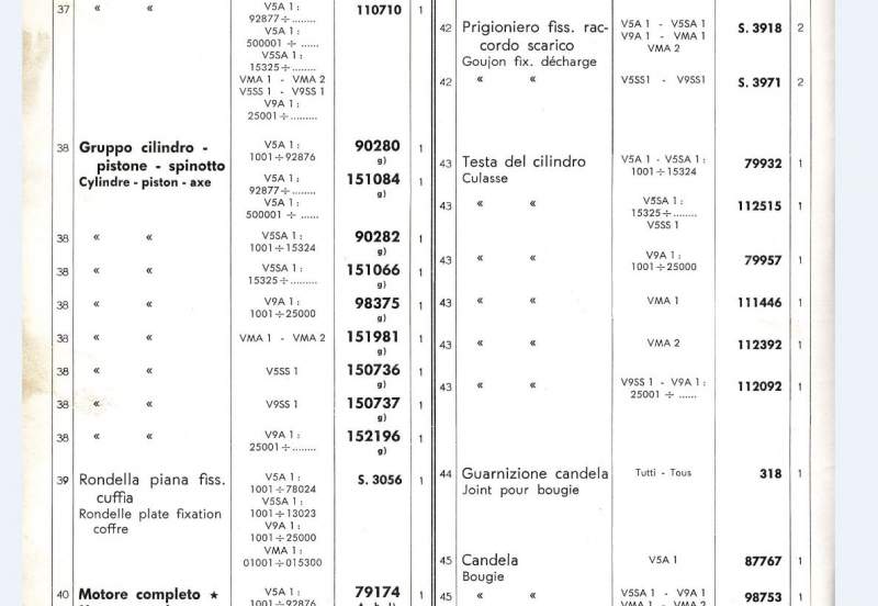

    se queste teste con dicitura 125/90 le abbiamo in Italia e in Italia il motore 90 con alesaggio 55 non esiste come si giustifica ?
    Forse l' Italia le produceva per il mercato Indonesiano ?
    Si hanno notizie di questo motore 90 con alesaggio 55 ?
    Difficile trovane informazioni. Di certo una smallframe con motore 90 cc in Indonesia è esistita, si chiamava P 90 TS e, come è facile intuire dal nome, è stata prodotta dalla fine degli anni '70 e durante il decennio successivo.
    Non si trovano infomazioni chiare sulle caratteristiche del motore, solo qualche foto col classico volano tipo 125 Primavera.
    Quello che è certo, è che in Indonesia la produzione avveniva autonomamente, attraverso la licenziataria Danmotor, confluita pochi anni fa nel calderone di Piaggio Asia.
    Non è l'unica 90 c.c. Asiatica, esistevano anche due sorelle prodotte a Taiwan dalla Vespa Taiwan, quella che poi è divenuta la PGO, tutt'ora esistente e completamente autonoma.
    Si chiamavano P 90 S e P 90 D, quest'ultima caratterizzata da indicatori tipo PX e dal manubrio con faro trapezioidale delle Super costruite negli anni '70 per i mercati internazionali (quelle con lo strumento tipo Primavera in luogo di quello a ventaglio). Manubrio ovviamente del tutto sproporzionato per una smallframe, ma notoriamente questi modelli non rispondono ai nostri consolidati canoni estetici...
    Anche per quest'ultimo caso non si trovano informazioni approfondite sulla configurazione dei motori; basta, tuttavia, l'epoca di produzione (anni '80) per escludere che in questi modelli esotici risieda la ragione della scritta "90/125" sulle teste nostrane.
    Un'ultima precisazione, sulle teste delle 90 V9A1T: la testa della 90 SS è stata applicata solo a partire dal 1967, col telaio n. 25001; ragionevolmente è difficile che modelli così giovani siano stati immatricolati in Italia, specie con l'avvento della 125 Primavera che rese ancor meno appetibile, se necessario, la disgraziata 90 tre marce. Riferimento: catalogo ricambi Piaggio per modelli smallframe, edito nel 1968. Allego un estratto.
