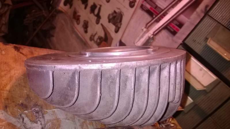

    Fede io l'ho visto bene e tenuto inmano con tanto di pistone e testa.....Il cilindro è molto belle e con travasi enormi, hanno addirittura eliminato nla parte che entra nel carter...Ma il bello è l'abero. Si potra' montare solo tutto il kit integralmente, cilindro, pistonre testa ed albero con biella da 112 se non ricordo male.

    wow! grazie Felix! Immagino sarà adatto a supercarburatore+rapporti corti+espansione
