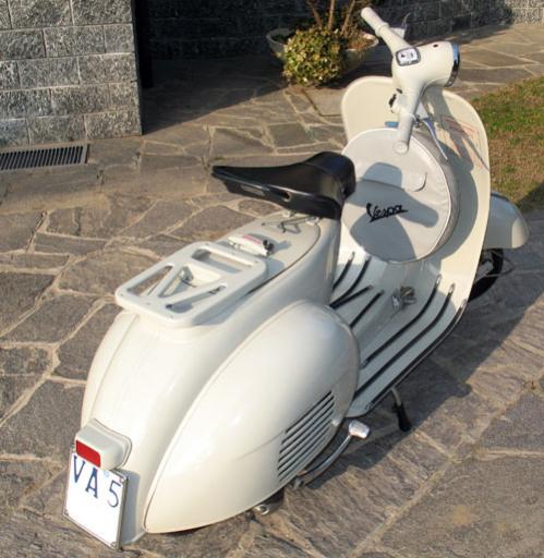

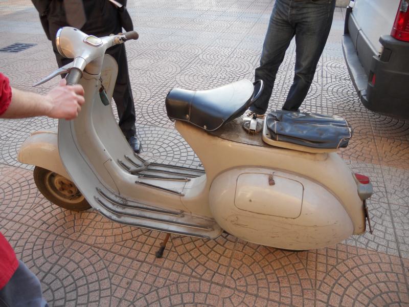

    la mia sella px è questa:
    mentre la sella che vorrei prendere è questa:
