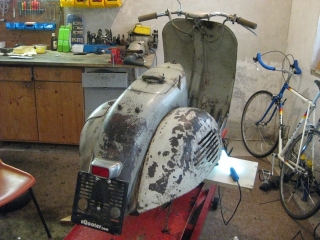

    ciao a tutti sono un po di giorni che vi rompo con vari post x avere info sullo smontaggio della mia special dell'80; ho deciso che forse è meglio fare un unico post altrimenti vi intaso il sito
    Premesso che sono a digiuno di tutto, ma mi sono voluto trovare un hobby altrimenti con il lavoro impazzivo, detto questo ieri ho iniziato a sverniciare il parafango oggi volevo passare l'antiruggine che secondo il database telaio dovrebbe essere "Antiruggine - cod.MaxMayer:Grigio 8012M"
    ma a napoli, e precisamente san giorgio a cremano, dove cavolo lo posso trovare????????
    grazie
    ps domani posto delle foto così mi date del pazzo direttamente

    Di solito dopo aver sverniciato e portato a lamiera nuda, si passa l'epossidico. Successivamente l'antiruggine che dici tu. Qui trovi qualche rivenditore maxmeyer

    Chiarisco un po di cose. Max Meyer è la marca scritta nel modo giusto. Il primo link dato non è utile in quanto rimanda a rivenditori Max Meyer Casa cioè vernici murarie. Invece a te servono prodotti per carrozzeria che non trovi da rivenditori tipo scaramuzza.
    Negli ultimi anni Max Meyer è stata assorbita da PPG. Quindi adesso bisogna cercare un rivenditore PPG non MaxMeyer. Devi andare in un classico colorificio auto e basta, questi prodotti non li trovi dai ferramenta.
    L'Antiruggine 8012M è un Grigio molto scuro diciamo antracite e non è facile trovarlo, io ad esempio a Roma in un colorificio PPG ex Max Meyer non l'ho trovato, ma il tipo è riuscito a farmelo a campione miscelando Antirugine grigio 30% chiaro con Antirugine nero 70% e non era neanche della PPG o MM ma era Lechler. Questo per dirti che non ha importanza la marca neanche per la vernice, basta però che entrando nel colorificio e dando un codice colore della carrozzeria il commesso non ti guardi con la faccia ebete... quindi cerca un rivenditore PPG ex MM che vai tranquillo.
    Il primer invece va bene grigio chiaro (primer e fondo 8012 devono essere prodiotti catalizzati) Ma devi rifare solo il parafango? Perchè a comprare i prodotti che ti servono spenderai un botto...

    va bene, è giusto partire dai pezzi più piccoli per provare. Poi il parafango non è così facile come sembra da verniciare, la colatura è sempre in agguato e quindi ti renderai conto di molte cose facendolo.
    Le quantità minime di vernici da comprare ti permettono di fare tutta la vespa, al massimo poi le consegni al carrozziere.
    Citazione Originariamente Scritto da new_lwizar Visualizza Messaggio
    altrimenti andare dal carroziere....che mi consigliate???
    dipende veramente da te e dalla tua esperienza e soprattutto manualità. Aggiungi a queste cose lo spazio per lavorare in pulizia e la calma che devi avere per affrontare questo lavoro e i problemi che potrai incontrare. Se hai queste caratteristiche ti consiglio di andare avanti non sarò certo io a consigliarti di rinunciare a fare da te come potrei!!!!!!

    metti che la vespa sia stata sabbiata o sverniciata come ho fatto io fino alla lamiera con le spazzole di ferro sul trapano, per non farla riarrugginire si da subito il primer epossidico. In questo modo la puoi mollare li anche 1 anno senza problemi.
    Poi raddrizzi con calma tutto quello che c'è da radrizzare e da stuccare con il sintofer. Puoi anche ridare una mano di primer nei punti che hai lavorato per coprirli nuovamente. Una volta che è tutto sano e piano, dai il fondo grigio scuro. Questo si lavora con carta abbrasiva a secco grana 320 o più fina e con la carta abbrasiva 1000 o 1200 bagnata per levigare bene e ottenere una superfice perfetta. Dopo si vernicia.

    lo stucco giallo o grigio che hai trovato è il sintofer, chi ha fatto il lavoro ha riempito l'ammaccatura senza tirarla fuori. Con un trapano e una spazola di ferro su, cerca di tirare via tutto:
    (io ci ho sverniciato tutta la vespa così quindi funziona)
    Poi con molta pasienza cerchi di tirare via le botte e con lo stesso stucco (sintofer o similari) ti aiuti a riportare liscia la superfice. Poi fondo e vernice e via...
