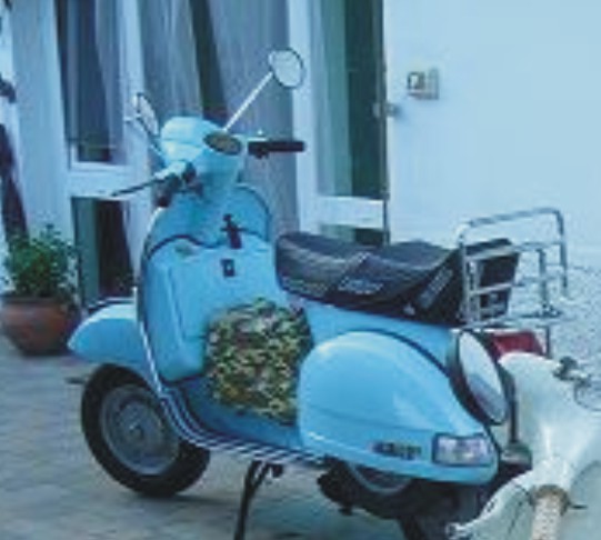

    Questa è la mia special v5b3t del 78, quando l'ho presa il ragazzo mi disse che il blocco era di un primavera (tra l'altro lavorato, e si sente) e mi doveva dare anche il blocco originale, ma il suo meccanico l'aveva dato via (..bestemmie!).
    Pensavo che il blocco avesse la sigla corretta, ma ... c'è stampigliato v5a4m (leggermente storto, e non profondo come le altre)
    Ora avrei trovato una primavera demolita quasi completa, manca sella, fanale e blocco... ma intanto devo sapere cos'è quello che ho.

    appunto, la cuffia è per 125 / 90, e non c'è spazio per infilare mani quà o là.. foto..
