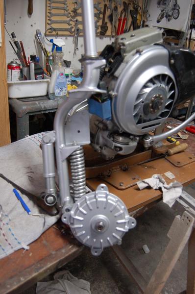

    Premetto, che sicuramente il quesito da me posto, vi sara' stato chiesto tante volte, ma io ci riprovo.
    Ho un p125x anno 81 a puntine, carburo SI 20/20, getto max 103, per il resto tutto originale(mi riferisco al carburo), marma simonini cromata, GT piaggio 150.
    Ho appena rifatto tutto il motore, e gruppo termico nuovo orig Piaggio.
    Ora arriva la mia domanda:
    -devo iniziare il rodaggio, quanti km devo fare?, in che maniera?, olio bardhal a che %, e quant'altro riguarda il rodaggio.
    Io so delle nozioni generali al rodaggio, pero' cercate di comprendere, aspettavo da tanto questo momento(rifare tutto il motore), e vorrei farlo nella maniera piu' corretta, per potermela godere per anni senza pensarci piu' alla meccanica.
